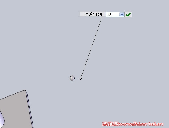

) G7 `# v5 v6 W$ y& C3 {+ k; o2 Q如图:  不知是什么原因,有没有补偿的办法   不想重装!!请高手指点!!!

楼主请按这个方法试试,打开工具盒-生成你所需要的轴承图纸-另存为到你装配体文件夹-在装配体内装配轴承!

谢谢!  能用了  呵呵!!
