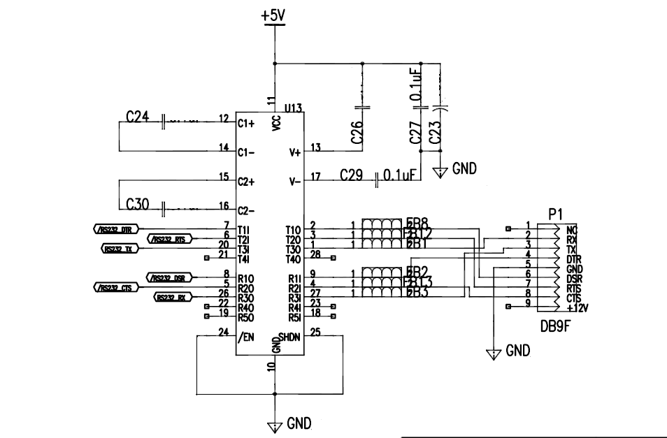

3 q. d7 J' _* t: }6 z6 l/ R图中FB8,FB..等等是什么元器件?* k5 O+ S) {! }& E) q" j+ \: T* r+ J" Q: b* C

这个可能只是器件的一个代号,并不是代表什么意思!- [9 D5 X1 T* f4 Q# ~+ z0 T9 x' H
如果想知道是什么器件,你只取了电路的一部分,很难看出是啥东西!!

% q" `. V1 M5 w1 |4 Q9 c从原理图看它是一个电感在单片机的数据接口用的一般用磁球或小电感5~15uH

电感,主要是抑制干扰

电路图中电感他是这样标注的,见红圈内,FB见篮圈内。6 r; D/ i# W% T

  k* ^. V2 _  @9 }2 C6 X, o* l我猜测是磁环.理由有2:
9 {8 `9 I7 [3 `% H9 w& @' V1.它并不接到回路中,如果是电感一类的话应该串联进回路.
9 M0 S/ R) n; x2.P1应该是个插座.引脚3,引脚6的RX与TX很像串口通信的收发端.而引脚4的DTR像是数据传送(Data transfer).在这个插座里这三根线很重要,为了避免或减少干扰,将连接线在磁环上绕几圈,可以削弱高次谐波干扰.
5 o$ k( e5 \4 A% G; ]这三根线重要,故分别穿过磁环." Y1 |; z! o0 n: ^& }

这个电路就是232通讯,连接跟我们用的232一样,不过他们用的芯片不是我们常用的芯片,在北京,深圳也能买到。

从原理图看它是一个电感5~15uH,用来抗干扰的。

应该是Ferrite chip bead,http://www.tai-tech.com.sg/

FB在显示器里表示磁珠
发表于 2010-7-20 10:19:36 | 显示全部楼层 来自: 新加坡
没错,就是磁珠,抑制干扰的
