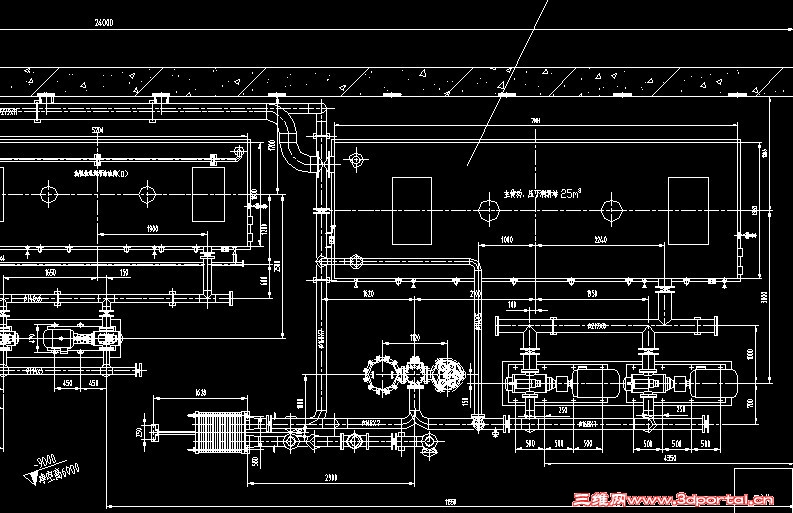

707所的双筒过滤器了解吗?9 y! [/ p" Q$ l/ O/ |' H; R) w
一个型号不知道啥意思。
8 r0 u( C2 o; c9 j- K2 f双联过滤器707FM1626H4W100FH2.5F1C 。
6 L- d, M* x2 Y, X这个型号代表啥意思呢?请教各位了。
