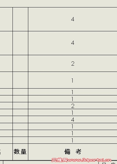

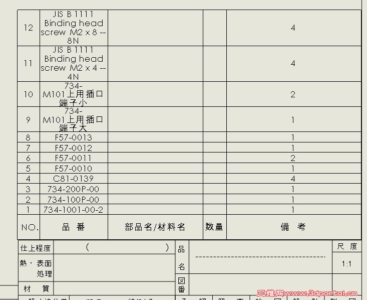

在做工程图组装图时,由于SW自带的BOM表格式与我公司的不同,故后来我将里面的文字修改了,然后把列宽调整到我需要的后保存了BOM表格式以便直接调用。$ b7 ?3 z& |8 K! @% ~; ]
但由于将原(数量)列改成了目前的(备注)列故数量都显示到目前的(备注)列里了,不知道该怎么修改BOM表才能使现在能正常显示,即数量数字显示在修改后的(数量)列中。4 z/ b: M/ w# ^) W- t

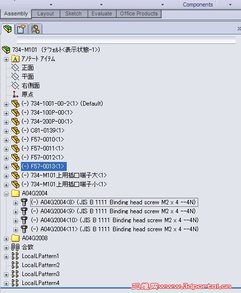

另外还有就是(图号)列中显示的图号我现在也有问题,主要是我用了TOOLBOX中的标准件,不知道该如何修改才能显示我自己需要的图号呢,而不是显示原先软件中标准件的图号。

1、“数量”列的函数比较特殊,最好还是别乱改。建议你把备注那一列改回来就可以了。( c" l2 k0 i5 |- w; h  f& k
2、toolbox里的标准件,据说可以用配置来修改。
2 u6 w1 c6 h. _' E! z或者参考:http://www.3dportal.cn/discuz/viewthread.php?tid=566894
9 h1 j9 L6 h, c. w' m3 y" o其实俺是自己做标准件库滴。。。
