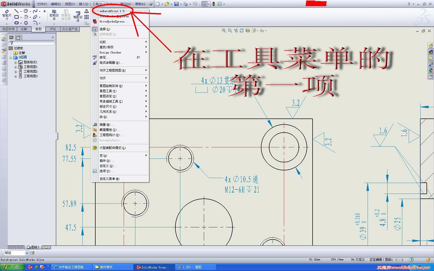

发表于 2010-6-30 19:44:54 | 显示全部楼层 来自: 中国广东深圳
这个还不错,加载后在工具里面第一个,注意看。
) W$ _$ J9 L0 r: P1 `4 v- b- b' Q$ r5 F) \& e2 Y/ O
方法:打开--选择文件格式为*.dll找到打开即加载。

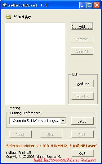

发表于 2010-11-20 22:31:47 | 显示全部楼层 来自: 中国北京
本帖最后由 dyx 于 2010-11-20 22:37 编辑 , k$ ?5 s" g% d* ~
5 c. |) Z; o; t. \" i我的是sw2010sp4,加载后如下图。我还没试用过。启动后,可以看到2003的字样,看来是比较老了。
