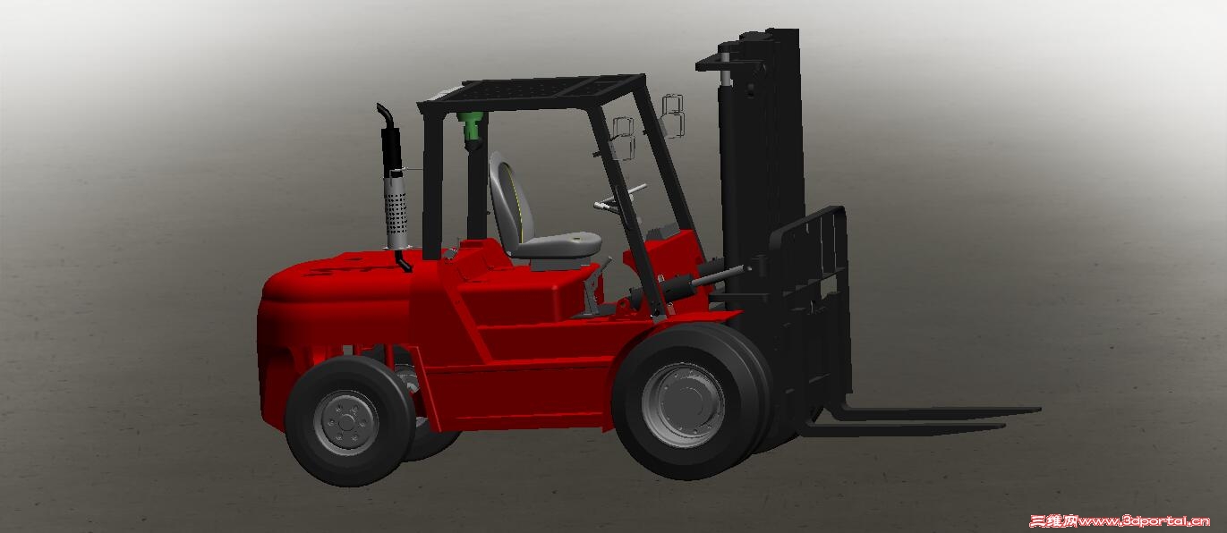

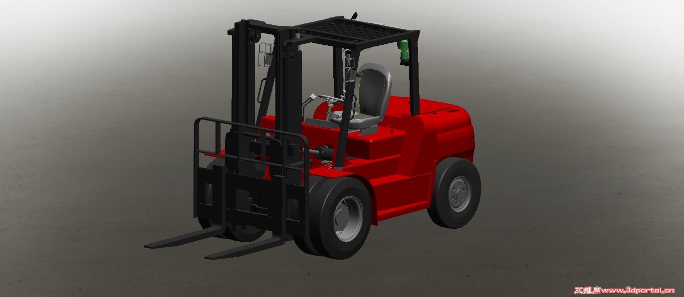

偶画的七吨叉车
 楼主| 发表于 2010-7-16 08:33:03 | 显示全部楼层 来自: 中国福建厦门
不错,不过渲染的效果不是很好,好要继续努力哦,
发表于 2011-2-16 15:50:57 | 显示全部楼层 来自: 中国天津
楼上是哪个厂的,画的很好,应当是总装图吧
发表于 2011-5-25 16:58:03 | 显示全部楼层 来自: 中国广东深圳
四楼画的图总体看上去不错。不过排气筒的位置设置得不好。最好设在车体下方或后部偏下位置。
