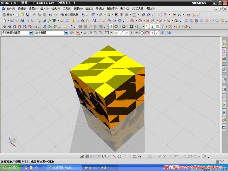

ug7.5.032安装成功了!版本信息如下: 9 Y# m3 H' s' u$ ?! u, i; d; G
) {. \' S! E) d$ m
* ]/ v- m, z, R( L) U9 k* c1 z* A4 L6 {, i  Q) w
我的显卡型号为; a- B$ b& X, }6 d. T4 `. b( U+ O
$ r( I8 a5 m$ X( d1 g# u& J. d4 X& K
9 y% y/ O( a3 w4 M( J3 G& [4 I
, u) M% }+ S8 k6 i5 |$ Z1 C  \7 E1 g: D0 }$ {/ [
当打开真实着色的时候,显示如下: : D3 o+ c1 V9 h' h
! m% `) N# Z0 ]$ Z- n2 l( ?4 Q$ nhttp://0e.images22.51img1.com/6000/xjtywcl/e3a88d824c93edbfcb1e794e37511352.jpg
/ B' A+ y8 [7 i9 _. |+ s' j$ l; D. ^% C& Y, T) F% I4 X
请高手解决一下 好吗 以前在5.0和6.0还有7.0上这个功能显示都很正常!不知道是怎么回事? 请问怎么解决呀!

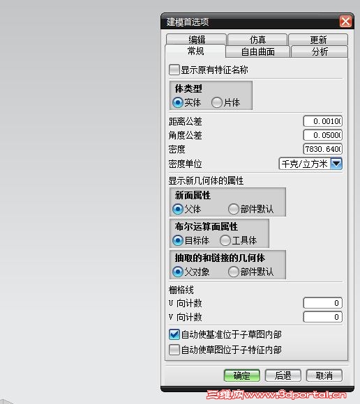

如果你不喜欢那么高,可以在首选项--建模---常规中的精度修改为你想要的,记住要在“模板”文件件中修改,这样每次新建文件就是你要的精度了。
