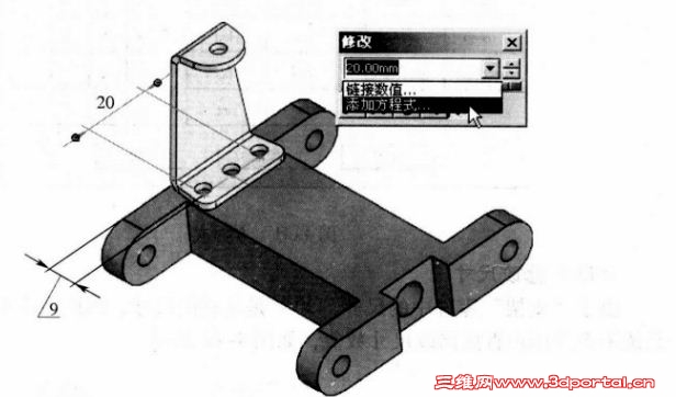

发表于 2010-6-28 23:21:15 | 显示全部楼层 来自: 中国河南洛阳
比如邢启恩的装配体设计与案例精粹里面讲到的,手把架与支架上面的两个孔心距尺寸间要建立个方程式& Q5 x# H; H- U- v: _1 A
如图 点击手把架上孔心距尺寸,会在修改对话框中的下拉选项中选择方程式的。

发表于 2010-6-29 08:20:46 | 显示全部楼层 来自: 中国广东深圳
前提是得使两个零件在同一装配体下,然后才方便操作关联方程式
发表于 2010-6-29 12:00:32 | 显示全部楼层 来自: 中国浙江嘉兴
方法:
5 j+ ]) M% ~8 s- F0 v( D7 C2 b一)添加方程式及链数结已达到关联;
' S' T6 F8 `9 I二)采用至上而下的设计,在位配合;
