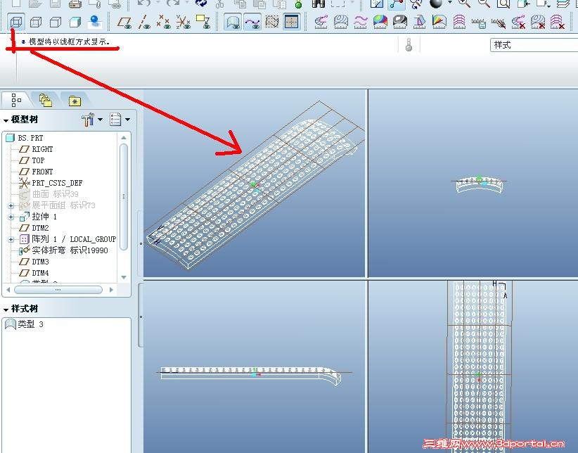

1# yeyadaidai
4 A) |. p/ e/ o8 S1 ^5 l( ~0 {2 o不知楼主所说的是否是这样:下图

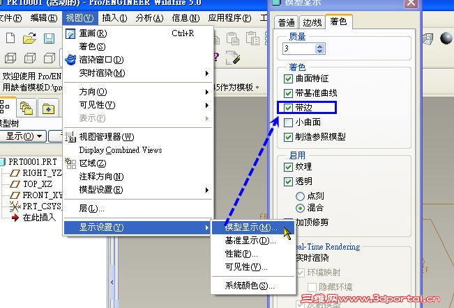

发表于 2010-6-28 22:32:21 | 显示全部楼层 来自: 中国广东中山
着色--带边

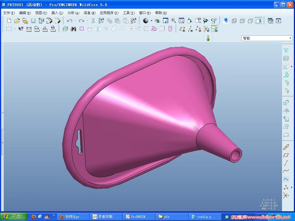

发表于 2010-6-30 14:02:35 | 显示全部楼层 来自: 中国浙江温州
你看这样的效果怎么样(如附图),先在config里设定 show_shaded_edges yes,然后将零件着色(你想要的边的颜色),着色后再修改零件的外观,改变零件颜色(最终你想要的零件颜色).ok
