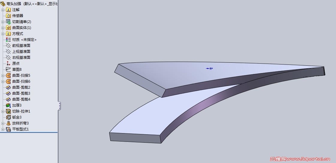

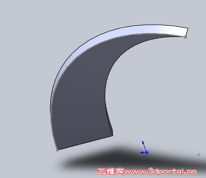

. H# N4 g9 ~9 h* s& e6 \6 k# d哪位高手能帮我把这个零件展开,悬赏50三维币

发表于 2010-6-28 16:51:39 | 显示全部楼层 来自: 中国北京
把尖去掉一点,形成个四边曲面,用对边钣金放样,就能展开了。

发表于 2010-6-28 18:00:45 | 显示全部楼层 来自: 中国北京
就是两根不相交的曲线,在钣金里放样。

发表于 2010-6-28 20:47:20 | 显示全部楼层 来自: 中国台湾
樓主 您的零件需要加長一段料最後切斷才辦的到; W8 y" v0 X* I
這零件相當於扭轉
3 a0 }7 W$ Y3 B: f6 G' [還有您最後的曲面必須要刪除本體 否則兩個曲面無法作業

发表于 2010-6-28 22:42:34 | 显示全部楼层 来自: 中国上海
  l2 p; T$ M* X, i上面那个是你的原图,下面那个是钣金画出来展开模式。1 o# V4 z( E: D6 v+ ^2 H3 i
就是3L的方法,随便把那个尖角切掉点,然后投影出2条边线的3D草图,直接放样钣金就可以了。

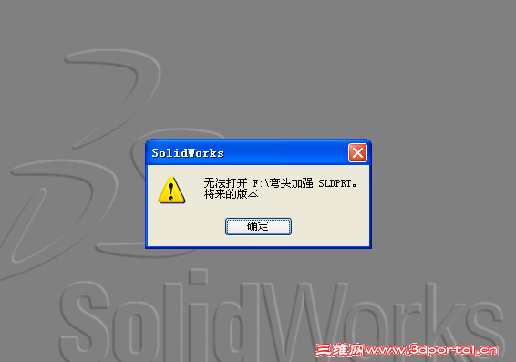

发表于 2010-6-29 06:40:06 | 显示全部楼层 来自: 中国河北石家庄

 楼主| 发表于 2010-6-29 08:01:30 | 显示全部楼层 来自: 中国辽宁沈阳
11# wear
* q# {2 S. c# X感谢高手能否把源文件传给我啊
发表于 2010-6-29 19:23:19 | 显示全部楼层 来自: 中国上海
如附 弯头加强+.rar (176.54 KB, 下载次数: 36)
