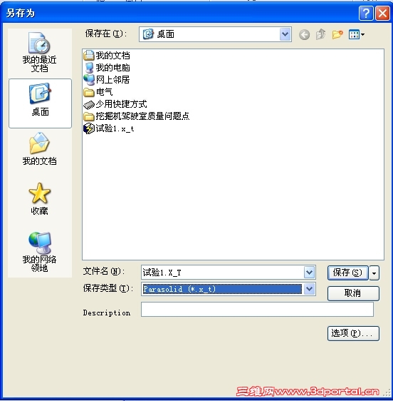

发表于 2010-6-29 11:37:51 | 显示全部楼层 来自: 中国山东临沂
2# wyb1998  3 Z5 v9 {6 C7 i  u/ m" Q8 |0 g
首先非常感谢你的回复。我现在也在想怎么样把全部特征集合成一个零件,并不需要特征。或许我的转换方法有点问题,我试着把sldprt文件另存为.igs 或者.XT文件,转换以后,文件都比原来的文件大呀..... ...

我想是楼主的保存方式有点问题,举例如下
7 W5 m3 _6 c6 h1 @/ `7 E 试验-SolidWorks2008制作.rar (64 KB, 下载次数: 3)
 楼主| 发表于 2010-6-29 12:24:06 | 显示全部楼层 来自: 中国广东珠海
17# wyb1998
: p6 t* X/ Q! a0 c我用的是SW2010, 我的文件不知道为什么,用这种方式保存反而更大了......o(︶︿︶)o 唉,超级郁闷,我用你的文件却能保存到很小的.xt文件。但是现在我保存为.xb文件,然后,又能够适当减小了......
