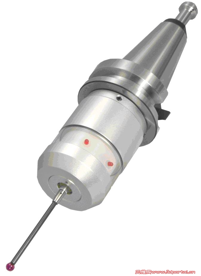

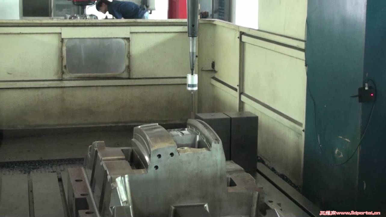

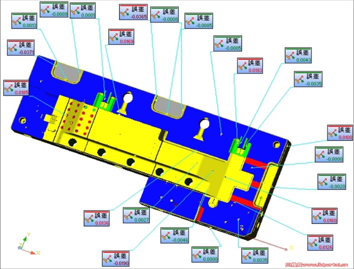

4 w4 I7 g6 i1 ^% o& C* B在线测量最大的意义就在于龙门加工中心上的大工件进不了测量室的,也不方便拆下来返工的!是一种非常好的解决方案!+ P" o/ }" n1 l$ G; w+ n' ^$ f. b) O$ f" w& i/ L0 ?
对于850的小机器,通过激光校正软件线性补偿,配上三坐标测量软件,能实现全自动测量,还是蛮实用的!其实在国外早先年就普及了!欢迎就技术问题探讨一下!
