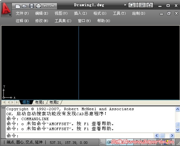

不知道为什么出现了简单的便宜快捷键不能用,这种情况有没有同行遇到?请教下怎么解决。我输入“O”会出现这样的情况,见图:

发表于 2010-6-27 19:02:14 | 显示全部楼层 来自: 中国台湾
Modify geometry > Offset objects5 c# R" y, }1 z2 \4 p5 }! [! ]
Using AMOFFSET, you can create new objects
( S& Q8 {9 O( l  g) |* B/ Xat a specified distance from existing objects or through specified points.
, z6 X  T6 L7 |5 p" m3 L7 A( u
$ e6 {4 M/ S6 ^) O( H$ d3 X3 zThe AMOFFSET command is like the AutoCAD OFFSET command,
" u2 D$ G1 F  Q/ nwith the exception that with AMOFFSET you can create multiple objects( ]5 r9 v# l7 i0 b
at different distances from the selected object.8 g( p+ a: B% E" Q3 I# g8 {
- f& M0 `6 `2 O0 j9 k6 T得启用 AutoCAD Mechanical 才有 AMOFFSET

发表于 2010-6-27 19:49:43 | 显示全部楼层 来自: 中国广东肇庆
打开ACAD.PGP文件看下

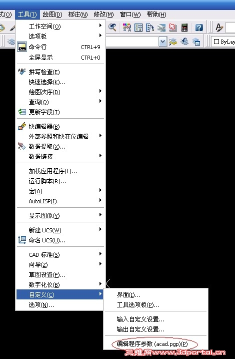

发表于 2010-6-28 06:07:07 | 显示全部楼层 来自: 中国广东汕头
楼主可能是你加载的外部程序和cad有冲突所造成,可以去工具栏-工具-自定义-编辑程序参数,在里面改下就可以了

发表于 2010-7-31 14:24:08 | 显示全部楼层 来自: 中国北京
修改acad.pgp文件可以解决这个问题

发表于 2010-8-1 17:19:24 | 显示全部楼层 来自: 中国河北保定
