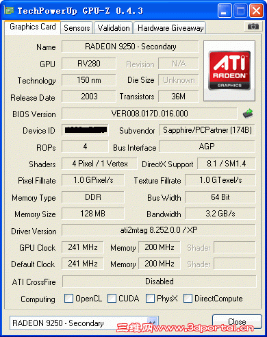

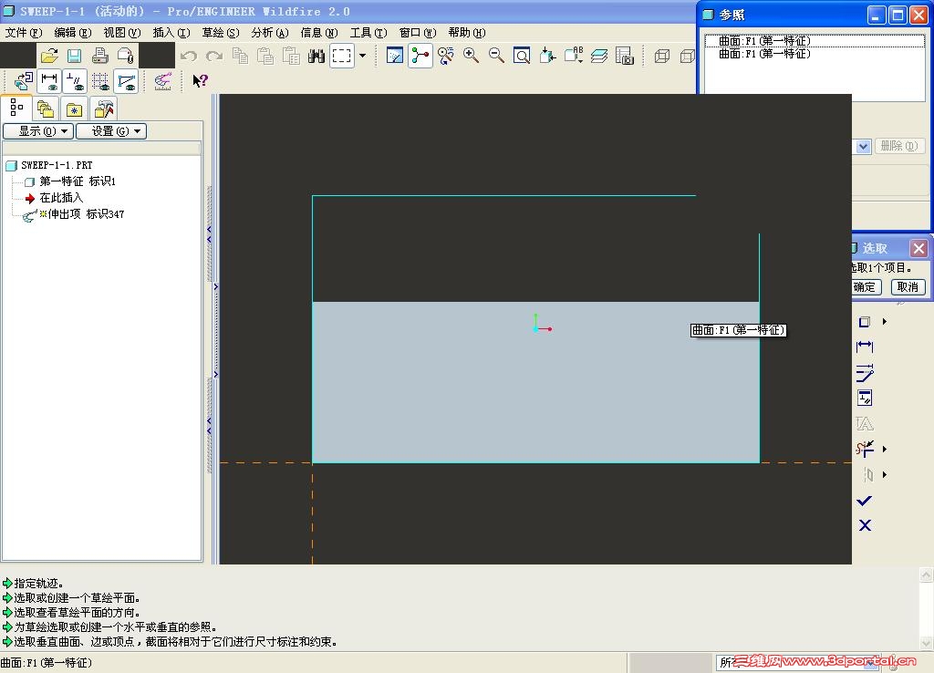

最近开始学用3D设计软件,以前一直是用AutoCAD做2D的,于是安装了proe3.0,结果软件界面出现残影,严重影响操作进而改装proe2.0,问题依旧。突然之间发现自己的电脑似乎无法胜任3D设计,但是我还记得以前学校里的机器配置比我差,却依旧能够流畅地运行solidworks,咨询了一下一些用solidworks设计的同学,他们都认为solidworks的配置要求比较低(相对),于是决心使用solidworks,但是由于我电脑显卡实在是有点老了,真不知道该用什么版本的solidworks,希望大家给点建议,我看见论坛FTP里面最老的solidworks是2003版和2005的(2004有点问题只有几百K),两个版本的大小基本一样大,感觉它们是不是没有很大区别。我实在不想因为一个软件而换电脑,毕竟它除3D设计以外一切OK0 |" V& R& `5 z9 V+ }( y& |
7 d& A% y- T4 w
我电脑其他配置 cpu P4 3GHz  内存 1G9 ?. p  `8 ^0 y: E
, |8 D; ?. u9 X$ J  n/ G以下是我显卡配置和proe界面(有残影,同时整个平面没有全部显示出来,估计是显卡太弱了)
显卡配置
显卡配置

集成显卡,P4,512M内存,可以安装并使用SW2007,效果马马虎虎能忍受。
发表于 2010-6-27 08:34:18 | 显示全部楼层 来自: 中国浙江金华
电脑不用换,内存和显卡升级一下就好了,sw对电脑要求可不低啊,相对别的软件要求偏高。
