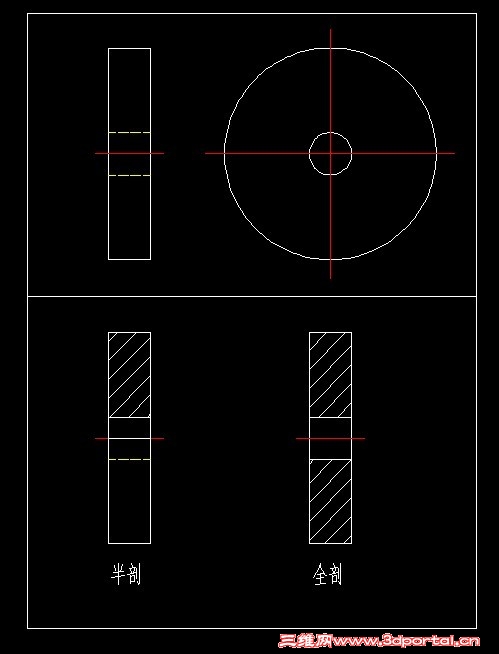

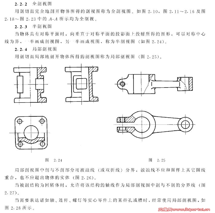

发表于 2010-6-25 23:30:46 | 显示全部楼层 来自: 中国广东汕头
如图:
! @& }5 C! }2 w# A! `. F4 c% \4 I0 v, V' L7 R( f' v
剖切面的种类有三种:1、单一剖切面。2、几个平行的剖切平面。3、几个相交的剖切面。% Z' Z* M  s8 ~- S+ c
: N4 T0 Z/ g& t1 K- U
而半剖跟全剖和局部剖视都是用平行于基本投影面的单一剖切平面剖切机件而得到的。
2005llnn + 3 应助
发表于 2010-6-26 00:35:29 | 显示全部楼层 来自: 中国河北保定
全剖-半剖-局部剖
2005llnn + 5 应助

发表于 2010-6-27 10:27:59 | 显示全部楼层 来自: 中国广东汕头
搞不懂剖视图什么意思,还有半剖与全剖视什么区别
( m, i) x/ `) `; v- {* ~剖视图的意思就是,不如一个实体在主视图无法看见他的内部形状,用剖视就能看到它里面是有圆柱还是有槽 ,半抛和全抛就和五楼的老哥视图一样。 楼主还是去买本机械制图看看吧。
2005llnn + 3 应助
