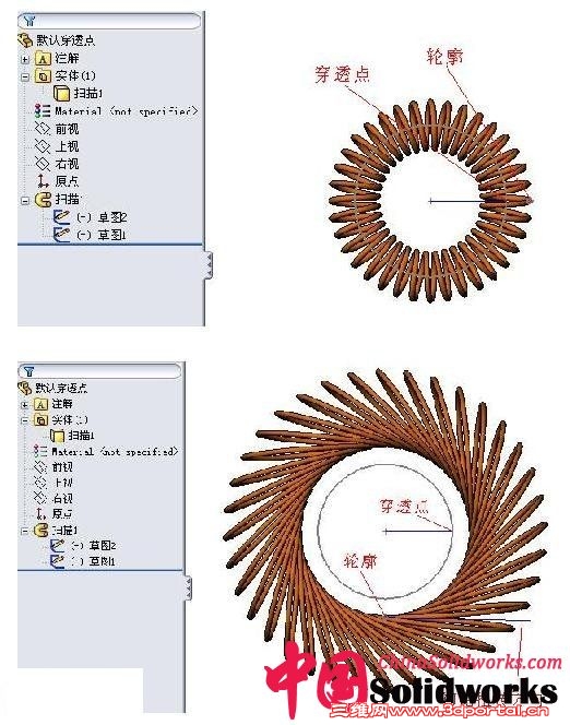

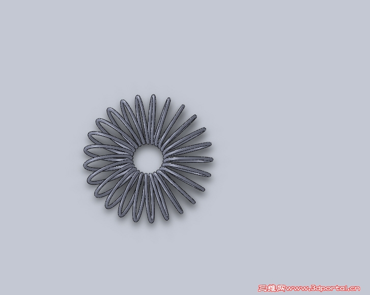

其实我想做的是圆周弹簧,可是我不明白我哪做得不对。变成了我贴图的形状。
/ f  d% L: r5 f8 G% e4 \5 }你一看就知道是怎么做出来的,那你是否也可以告诉我我哪做得不对了呢?

扫描扭转,要设置好轮廓和路径的平面关系

调整轮廓草图的位置。

' p" A8 i1 m0 b6 n0 d( ^楼上两位,其实我这有一个圆周弹簧,但不是我做的。
: Q" u9 g2 [( l5 k但是我看了好半天了,真没发现我做的和别人做的过程上有什么不同。
) s0 O3 r1 O0 ~& P% I轮廓和路径,这两个草图在同一个平面上吧。' i' B3 ^7 r  V+ K! }( n1 N( G
我真不明白,我到底是哪不对。要说的位置,那就更不可能了。因为那个范例的两草图的位置只会随着我改动它们的相对位置而出现旋转半径的差别。 1.JPG 2.JPG

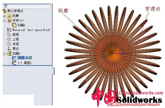

轮廓和路径,这两个草图是在同一个平面上,只是你的轮廓草图的位置不对。

6 r, s; |  j0 U1 K6 ~我做出来了,原来穿透点是要过原点的。) h2 y! t; b) M  u$ P% t0 u) [1 T7 Z
问题果然还是在草图的位置关系上。
