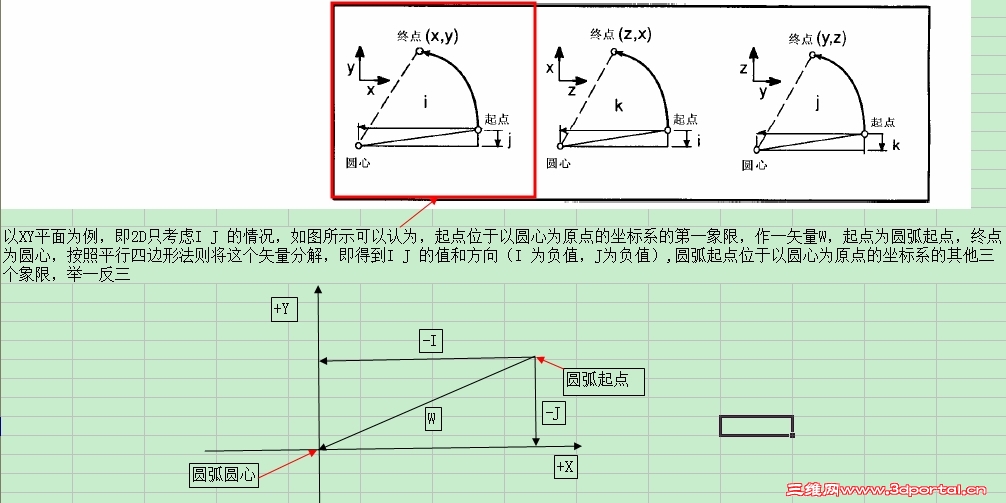

[求助] 关于手工编程I J的正负号的判别
发表于 2010-6-24 23:27:10 | 显示全部楼层 |阅读模式 来自: 中国广东珠海
请教内行。有什么好办法来给I J定义正负号。看了不少资料至今还没搞懂。希望那位前辈不吝赐教!谢谢!

发表于 2013-4-14 15:34:53 | 显示全部楼层 来自: 中国台湾
这么久了都没人回答吗?最近找到满不错的说明,分享一下
如果把程序的原点(X0,Y0)设在圆心,以下这些都可以成立。
X运用于I,Y运用于J; D# }' q7 h/ l7 G, H) N4 f: P
X值如果是正的,I值就是负的。
( Q8 |( ?3 Q- J" K/ p  sY值如果是正的,J值就是负的。
9 L# D( b, W! @# s  {. XX值如果是负的,I值就是正的。 ' {, K" P& G' C0 m
Y值如果是负的,J值就是正的。
例如一个半径100的圆
从12点钟位置开始做全圆切削:G2 X0 Y100 I0J-100. z, W' |, U" H
从3点钟位置开始做全圆切削:G2X100 Y0 I-100 J0
6点钟位置开始做全圆切削:G2 X0 Y-100 I0 J100
4 P) M; h8 |1 w4 [7 P
9点钟位置开始做全圆切削:G2 X-100 Y0 I100 J0
; O5 B+ O3 [* N: f' U
; M" `: [1 K1 N! j
4 ~3 u7 u: x" H0 j. |; k0 K9 n$ D
发表于 2013-4-15 16:37:04 | 显示全部楼层 来自: 中国四川成都
I是圆弧起点坐标的X相对圆心X的增量,J是圆弧起点的Y坐标相对圆心坐标的Y的.
发表于 2013-5-23 19:07:44 | 显示全部楼层 来自: 中国浙江杭州
详见图片说明。
图片说明
图片说明

发表于 2013-5-27 20:55:40 | 显示全部楼层 来自: 中国辽宁大连
一个最简单的方法就是圆弧起点相对于圆心的各轴分量指向所在轴的正向就是+,指向负向就是-
发表于 2013-9-2 11:50:16 | 显示全部楼层 来自: 中国广东珠海
. {8 B+ @5 I% f, ]2 x- J1 ?5 C; y. o/ l. h! X" o
看来不少人把初中很基本的一点数学知识给忘了,正数的“+”号可以省略,负数的“-”号是不可以省略的,算I,J的时候只要不把负号漏了,就不需要任何方法去定什么正负号,算出来是正就是正,是负就是负。学操机的时候上机练习都是用手工编程,也从来没有研究过这正负号的问题,只要按坐标值算出来,正负号是不会搞错的。$ F4 h, z/ ?) u
3 ~) P. u2 O; S, T1 `9 Q2 p注意:坐标有正负,负号不能漏。
