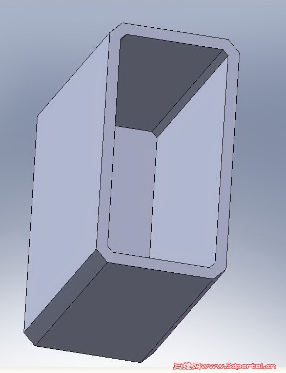

小方件拉深,请高手指教。小方件拉深,请高手指教,不知各位同行有没有相似的连续模图档提供参考,谢谢!!!

发表于 2010-6-24 16:00:38 | 显示全部楼层 来自: 中国浙江台州
这么高的产品,又没有圆角,拉深不适合做的
 楼主| 发表于 2010-6-24 19:07:32 | 显示全部楼层 来自: 中国广东惠州
这么高的产品,又没有圆角,拉深不适合做的+ D2 L1 i& d5 j! C9 p2 W# }
maste2002 发表于 2010-6-24 16:00 http://www.3dportal.cn/discuz/images/common/back.gif
% c' k4 Y6 x: @; m6 n7 D6 t9 J9 B2 l& Y
7 u  _4 Q# D6 W客户样品可以做到啊,我只是想求有经验的同行提一些思路啊!!
发表于 2010-6-25 00:23:36 | 显示全部楼层 来自: 中国台湾
請問你材厚及材質AL5頭的嗎,還有抽起來的平面度及垂直度要求,如果台嚴的話會很難做但還是可試試看材厚的話就沒較問題

 楼主| 发表于 2010-6-25 11:31:45 | 显示全部楼层 来自: 中国广东惠州
請問你材厚及材質AL5頭的嗎,還有抽起來的平面度及垂直度要求,如果台嚴的話會很難做但還是可試試看材厚的話就沒較問題. I3 e3 r& h% a: }4 o2 F% W
pig6343 发表于 2010-6-25 00:23 http://www.3dportal.cn/discuz/images/common/back.gif
8 t) @+ \" z/ P: ~! A+ k
6 _8 H/ I. \( v; i3 m  H
谢谢你,拉到壁厚0.7MM,材质为铝料,还没说一定要哪种型号,表面要拉丝处理,端面要很平,我现在想开几套小模来试一下。* }, _$ w3 k) j+ u0 `
* s$ x. g' e; r$ d
请经验丰富的同行说说个人思路,谢谢各位。

发表于 2010-6-25 16:23:34 | 显示全部楼层 来自: 中国浙江台州
说不定是冷挤压出来的,不是拉深出来的
hxg168 + 3 感谢支持。

 楼主| 发表于 2010-6-26 08:38:19 | 显示全部楼层 来自: 中国广东惠州
本帖最后由 520824 于 2010-6-26 08:39 编辑 1 M& Z( Q! \/ V0 a
. T5 ?$ _  B% ~: I- H8 ?
先按圆角拉最后整一下型再切边。& G3 \* s* E- b
7# hebei , {" I5 Y% e; R5 K
6 T+ i* T# w$ f6 f! M  X$ Q! C
我正想这样操作,谢谢你.
 楼主| 发表于 2010-6-26 08:44:48 | 显示全部楼层 来自: 中国广东惠州
说不定是冷挤压出来的,不是拉深出来的5 V1 G; b0 b% o" L) B  D. p
maste2002 发表于 2010-6-25 16:23 http://www.3dportal.cn/discuz/images/common/back.gif
  @. ]2 z" Q& G& T6 L
# R: _; O  z8 p% p0 S, v
; l7 o/ @& s& U: G: p3 m- d我想先用厚一点的料来挤一下,再按数整形,正在按这个思路试作,有结果我会及时回复,谢谢你的关注.
发表于 2010-6-27 16:05:58 | 显示全部楼层 来自: 中国浙江宁波
本帖最后由 雪之笨笨 于 2010-6-27 16:07 编辑 ' @/ X. H6 {3 i% V  X: E
) ~: L5 H+ P* ?- h' C0 A
这个完全可以拉伸的   你要拉多高呀  这也是个很重要的要素 影响拉伸次数的  还有你的四角是倒角  还是圆角呀!
发表于 2010-6-27 19:29:50 | 显示全部楼层 来自: 中国江苏无锡
兄弟这个好像比较难做,没有发现圆角,还有开口要求不知道高不高,如果要求高的话,就必须旋切了

发表于 2010-7-14 10:01:39 | 显示全部楼层 来自: 中国广东深圳
拉是可以做,只是工序多些
发表于 2010-8-3 17:42:42 | 显示全部楼层 来自: 中国广东深圳
先用模具拉深至大概形状% b( K% a  }3 W
再用机械加工处理
