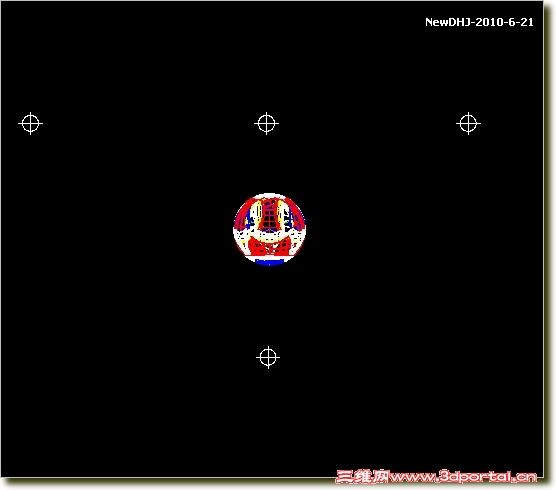

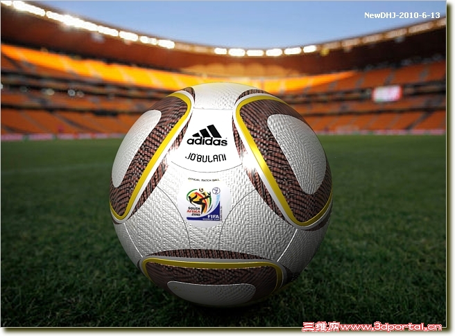

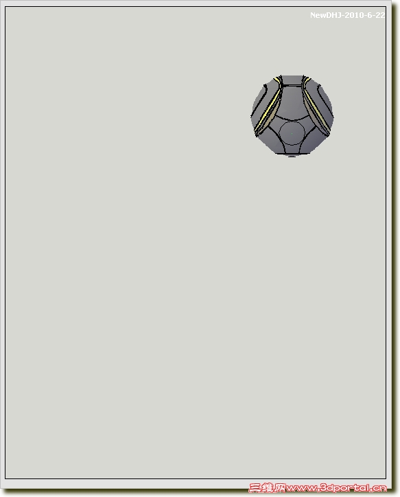

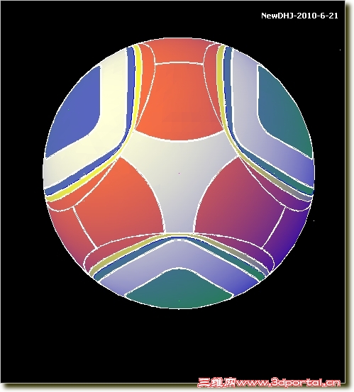

先来个前几天的作品效果图
/ X! [+ d1 M9 y) a: E: a 0613-10.JPG ) _2 F6 O" ~3 q; C, s- l

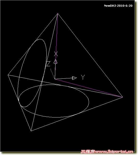

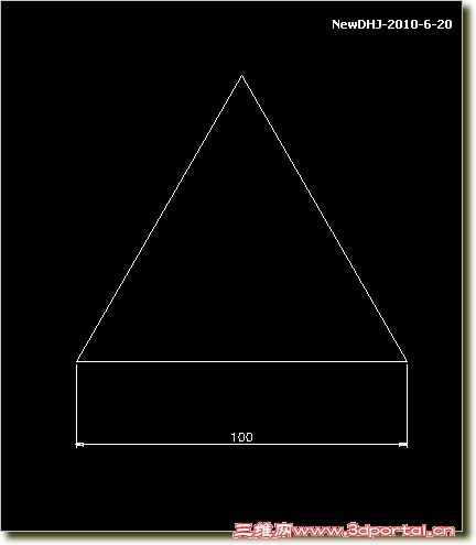

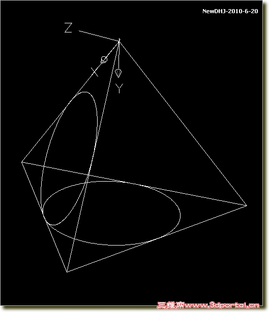

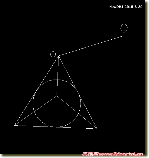

1、主视图画一正三边形(我暂定边长为100)
* a( F  m- x' b& W+ o4 E4 h命令: _polygon 输入边的数目 <4>: 3
: Y- L. P* b$ `6 F指定正多边形的中心点或 [边(E)]: e6 o5 e% Z4 t' z$ o6 f
指定边的第一个端点: 指定边的第二个端点: 100
/ q* H& F2 x" x& ?5 X0 C a001.jpg 9 p& p6 i0 I; R, P5 s2 z
" S  s  F5 ]0 \/ h2、切、切、切,作一内切圆,以三角形顶为圆心,中心线为半径画一大圆
1 [/ R4 v; z0 G* c3 w$ A  @ a002.jpg
6 Y5 r; o- U& \# u+ u1 ^! {4 k! z. T% Y1 _
3、复制一个内切圆,圆心在大圆的右象限点上。画大圆的圆心到右象限点上圆的上切线( p6 W# z' k$ J; W( n8 O
8 L) p/ |6 G, h* g4、为了看清楚,删除两个辅助圆留下切线,定“o”和“Q”两点9 b9 c- _: O$ B7 ^: Q' H, j! V) t
参与人数 1三维币 +20 收起 理由
woaishuijia + 20 经验分享
 楼主| 发表于 2010-6-24 08:16:04 | 显示全部楼层 来自: 中国上海
5、命令: _extrude(拉伸)——鼠标点正三角形——T——鼠标分别点“o”和“Q”两点——鼠标分别再点 “o”和“Q”两点' S2 m" K" \( W" p. }8 `
(如果用低版本就不用“——T——”直接两次点“o”和“Q”两点)
) T2 J$ t& _0 U这样就画好了一个正四面体* }% u  B7 S. ^1 x0 g! N1 c1 v6 r
a005.jpg 8 [4 I! ^; l- c7 q1 [, N( H
4 F# @0 q6 C$ Z' y6 ^& R6、三点UCS定位,“切、切、切”再画个圆。如图
+ u" r; q" f8 |- Z! k a006.jpg ; |6 x) Y) R& M: |- L- D
# Z$ r$ ^; p/ ]7、两圆的圆心与对角连线,交点就是球的球心
+ x# b! n( i3 b- W/ \: F5 c0 C  f a007.jpg
' A; ^* ]0 R* u9 C8、三点UCS:以交点(球心)为原点X、Y分别在两角连线的端点,剪切多余的线段。如图/ ~) R* Y+ T. {8 k6 u
& \* K% v7 v* |- W( [9、连接球心到正四面体的其他两顶点线
. Q6 v/ I% V' j7 B6 K a009.jpg

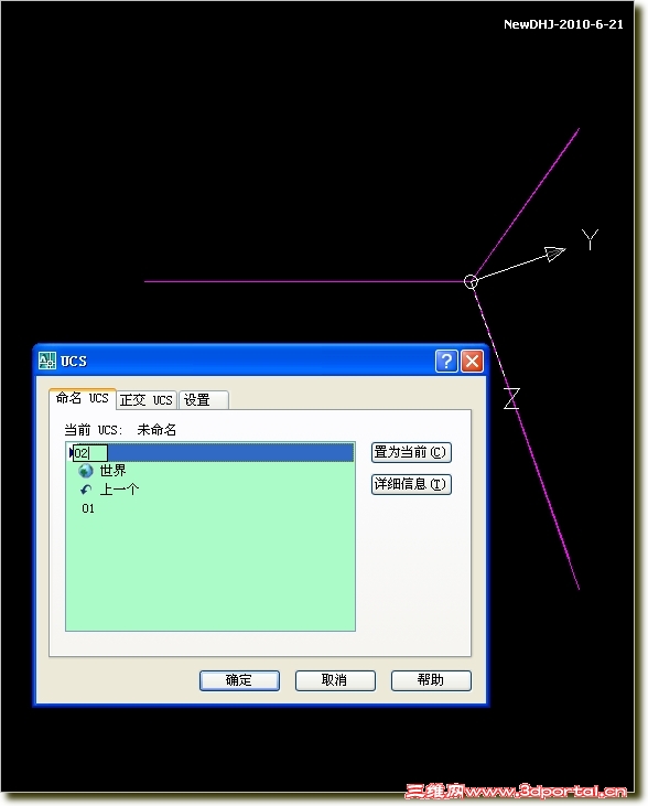

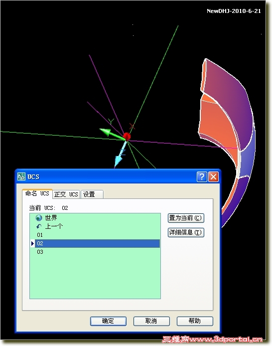

12、还是Z轴矢量定位UCS方向,保存当前UCS名为02(如图)

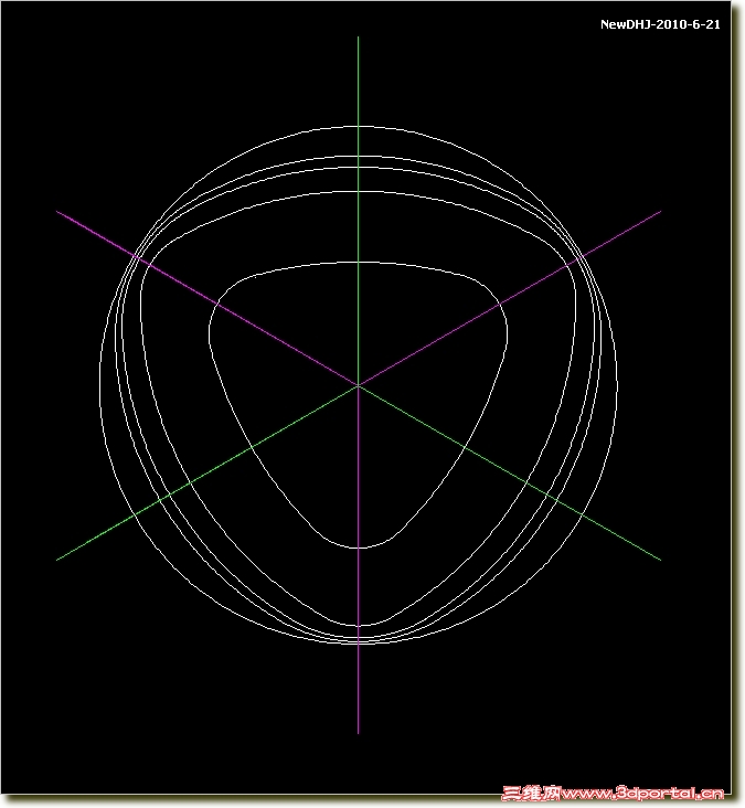

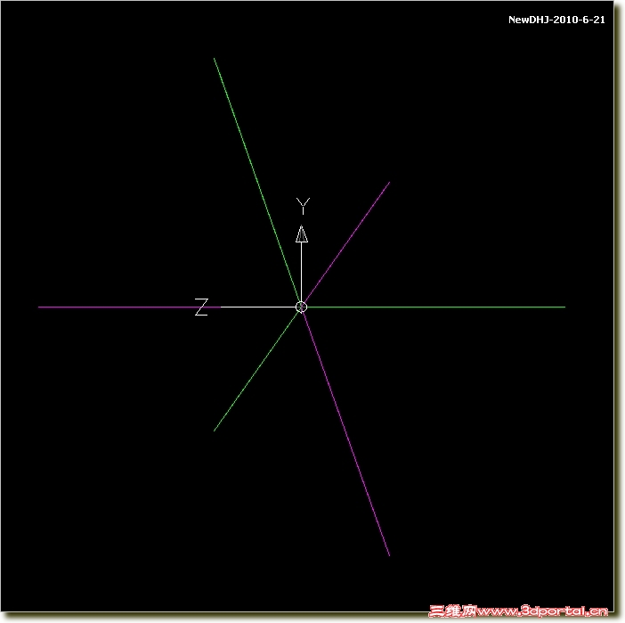

8 m* m$ l) Y1 [' @$ K13、回到左视图以中心线垂直镜像四条线(为了看清楚我改用绿线)
' Q: C# o, w, m# s+ o1 { 008.JPG

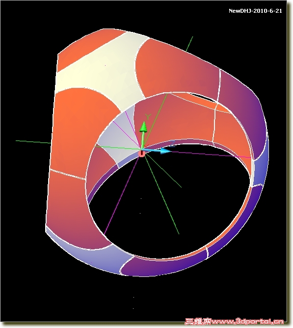

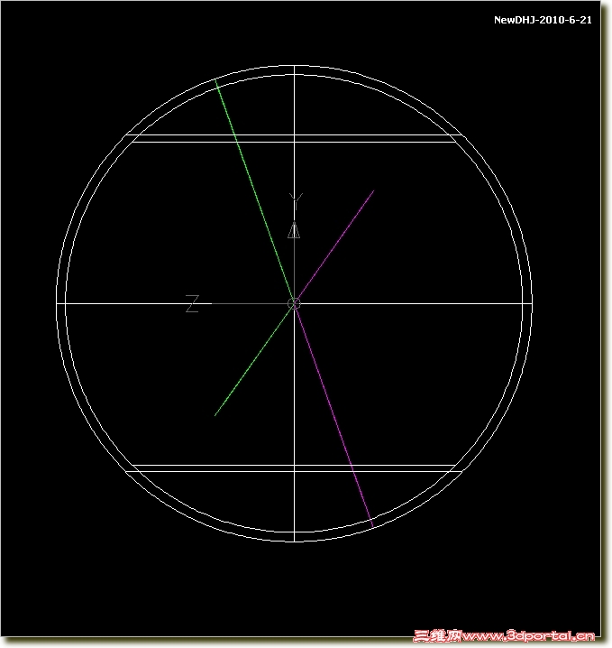

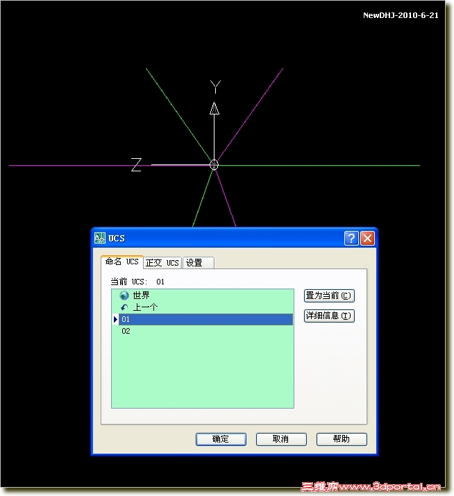

3 a0 L5 u, O+ M7 c4 A14、命令:ucsman(也可点 命名 ucs 图标)切换当前 UCS为01
% o5 J3 u0 R. z/ H/ _% `. P9 [. L9 C# t 009.JPG

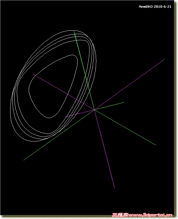

15、四条绿线以Z轴旋转60°
3 j) \0 D  }" e% [ 010.JPG ( ^: c' `6 e, T, N- a
" ]. N5 ^, f) }! T

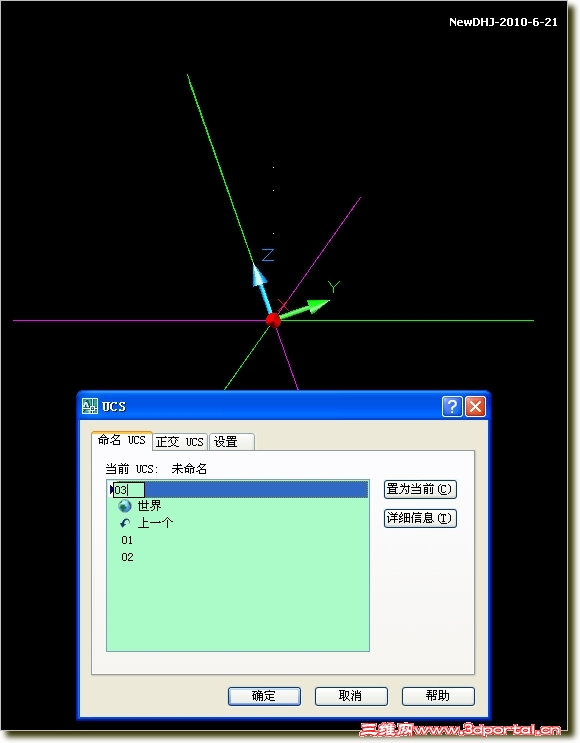

16、Z轴矢量定位UCS方向,保存当前UCS名为03(如图)( f  k' v7 C0 ?5 R3 A9 ^! d# t

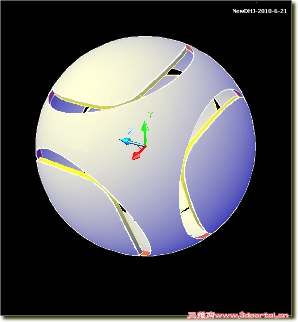

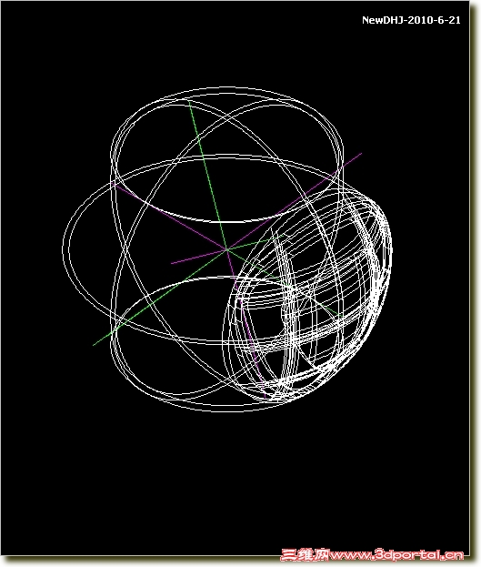

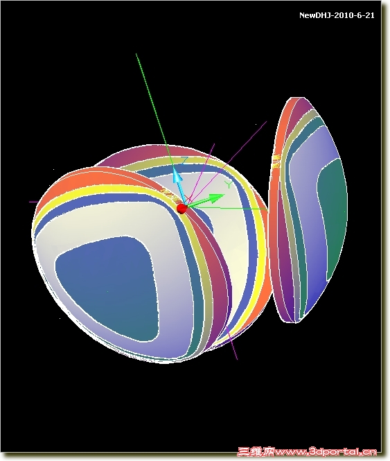

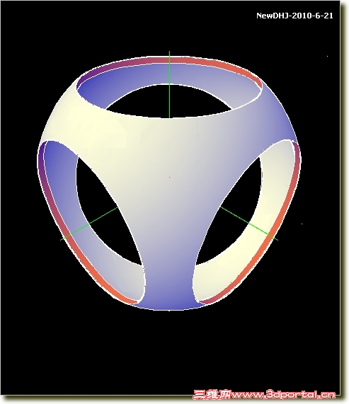

4 {5 q- U: ~4 \; T9 {17、以球心为中心以任一条中心线为半径画球,再同样画一个略小点的球,差集成一空心球
/ w- e8 P* j& l1 f& j; e18、切换回主视图! U$ ?% R, u; w# r/ `
013.JPG , l. V7 l0 J! @

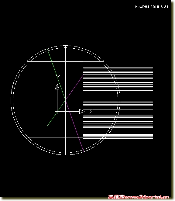

) @# i2 G# h* I' G- y22、打开球体的图层,切换到左视图,调整好位置4 u- `! a) a1 x% ^: O
017.JPG % u3 r1 ^! i4 n

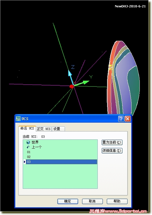

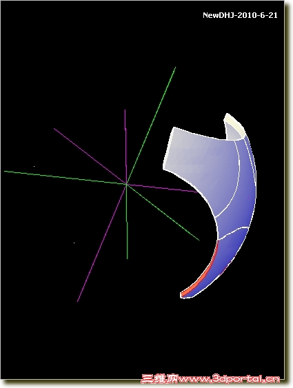

  _9 B' Y* K- b# i* C3 O25、命令:ucsman切换当前 UCS为03- d6 n/ p0 L7 @# b: k& ~4 L
020.JPG   o% }5 D  b: G+ p* p
26、Z轴环形阵列3个
* R% b% j( J/ j' _5 {! c; r 021.JPG 4 B4 h  ?$ H$ _7 [
27、ucsman切换当前 UCS为01,删除一个图形, s% ]3 T: w4 ?
6 O- o5 T6 X4 k1 o" \: r8 b28、其中边上的 图形Z轴环形阵列3个
; J5 L3 s% m1 ~, ?29、原地复制四个图形外圈两个实体,打开球体的图层& o; h; W* b- O  y3 u

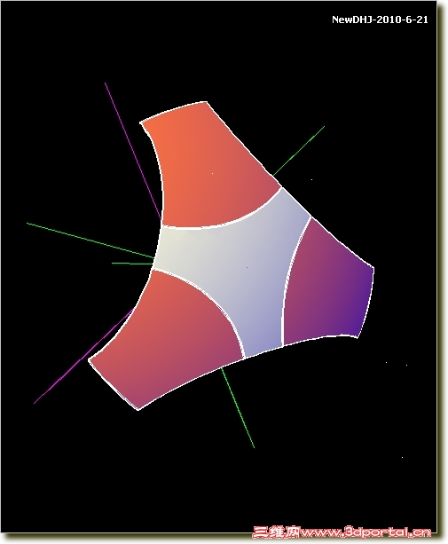

 楼主| 发表于 2010-6-24 08:27:05 | 显示全部楼层 来自: 中国上海
30、差集,关闭图形层) \: s7 b" s4 v' X3 n1 M0 D
$ ^3 d& [# P# t7 A# }& ~% _' Q31、分割,删除中间的图形
6 u$ K& p7 P( Q6 C$ A2 j! y0 O 026.JPG , n1 R7 _# ?) y8 r1 a
32、切换到后视图
8 x4 p5 p; F6 J+ G5 c  U 027.JPG 7 V1 w9 ~0 l6 K* J* X$ b

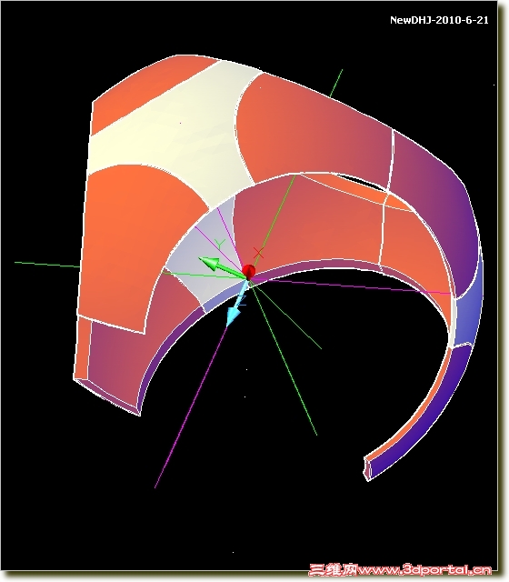

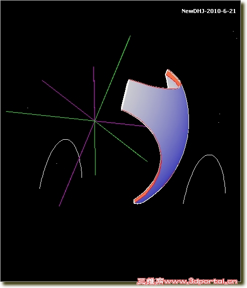

33、以球心与两绿线端点做三点剖切,保留前面一块类三角的图形0 G/ g# P+ p7 V
3 `, V1 R" N& v$ v" l( M8 q* c34、画条弧,圆心在中轴上& |# L" V2 B8 B2 l
 楼主| 发表于 2010-6-24 08:29:04 | 显示全部楼层 来自: 中国上海

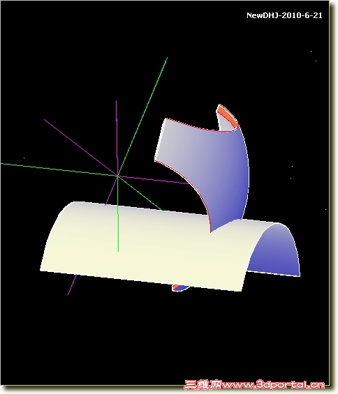

35、平行复制一条弧
  ?& \! R" z# _+ ]: h) V 030.JPG . E. v7 I4 [% u  O
36、放样成曲面
/ ~) I1 Y" a! j4 Z 031.JPG
$ D# V3 n3 v7 d6 N37、环形阵列3个
( c0 e, o' q. Q) R 032.JPG 1 Y2 D$ @9 Q- ]$ A: X% J; L+ p9 u# Y
38、SL(剖切)——S(曲面)——B* K/ f% w* x; `3 v8 p7 q" E" ]% k
033.JPG 9 _8 @( e; e* f) J( l5 j

40、ucsman切换当前 UCS为02
, {( Q. o% q. V. r- ?; m 035.JPG * C2 L2 _2 u3 k& Z! k$ o2 y

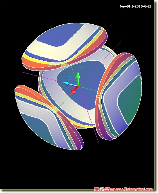

42、ucsman切换当前 UCS为01,删除一个图形( z3 j( d% Q0 L  w+ {$ ?
037.JPG , a. B$ V% \1 c+ B! F4 U
43、其中边上的图形Z轴环形阵列3个3 O+ D# p/ i- _2 P2 \

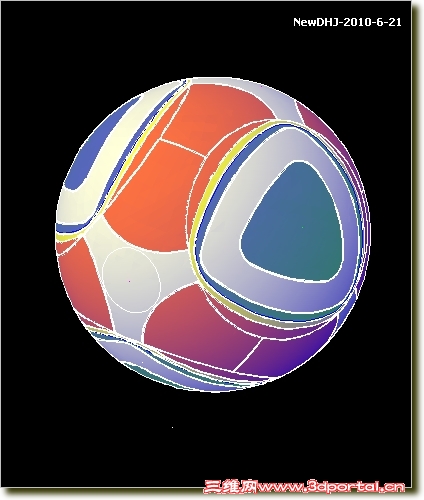

: J) F+ W/ P" Y# ?% O4 x44、打开球体图层。完成图形制作7 q* L- d2 t( g, x1 Z

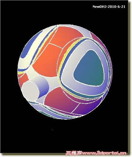

' a6 H" s" E3 j; S  `& ^101、为了正面贴图,把球体正面旋转180度* Q* R, a7 @, U. r4 l
101.JPG / @3 ]/ E. F/ K7 r% O- [5 B% G
102、三角区域画个圆柱体
1 Y# ?) N; z. Q" y& m 102.JPG   i& n. c2 y$ }
103、: T0 l( p' M! h& d! K
命令: _imprint(压印)
  }9 U0 k/ o( [9 _- E7 d* ?" L选择三维实体:
6 @- @3 X8 o* H! j/ r4 W8 d  ]2 Y选择要压印的对象:, w" P3 ?. s) \
是否删除源对象 [是(Y)/否(N)] <N>: y
) p' B! Y$ U. m% h3 }* Q* O& D 103.JPG 7 }+ R! \1 _" d+ {0 v  E

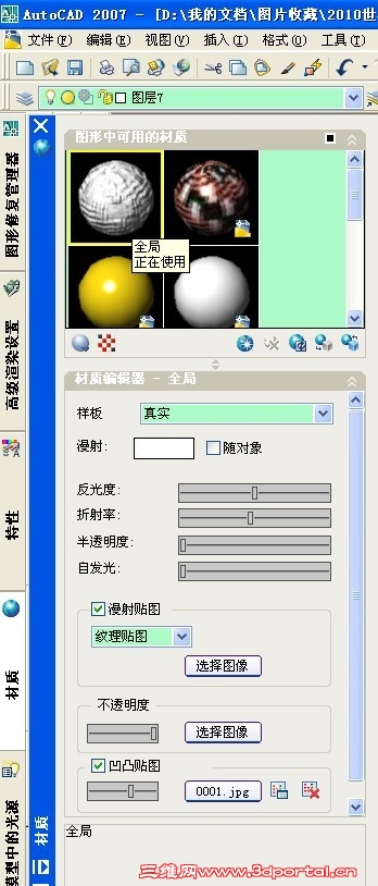

107、材质设置不复杂,除了贴图还有白、黄、花条。其余都应用“全部”材质加凹凸效果& W' \: R- Q) ~9 _/ S5 l
, q0 Z9 `9 a+ A; ~- Q/ G: p108、调整一下贴图大小与位置,就可以渲染了
% ^2 ~/ B7 K! C/ r6 x: |109、加个背景图
- H3 r/ {6 s' s4 R' S! D6 O 109.JPG

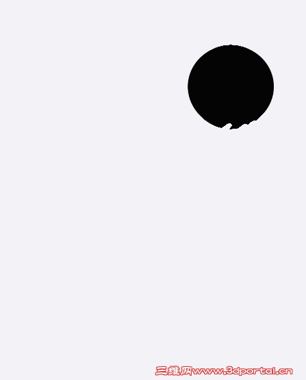

再介绍一个特殊效果的 渲染方法:* T  H, L0 h- ?  W  o
201、用PS准备两个图9 u, h; m3 _& R/ W) B+ Y; m
! F6 F/ _* B% w 201-2.jpg
- ^2 A" ?! e% c# A3 U202、在球体前画个面域: z) ~: S, o. ?
202.JPG / s5 e9 P! y, \# x' Y0 l- K8 A
203、基本定一下位置
1 u, j3 o: ?2 g6 Y+ v& R( B3 K 203.JPG
/ N* c, M( b7 B204、新建一材质,纹理贴图选“201-2"、不透明度图片选“201-1”如图
, K, L  f" y: ?7 @& |; m- Z* r" M 204.JPG

205、将材质应用到面域板。打开“真实视觉样式”移动面域板细调位置,有必要时“缩放”面域板

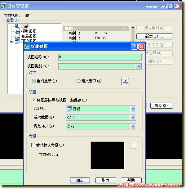

4 I/ _( t- Q# |8 u& ?2 i7 [; ^- J206、调好位置后,打开“视图管理器”新建一视图
. Z5 ?4 C( |% z5 y 206.JPG + ^$ a: h  p; N) ]: u
207、用“自由动态观察”转动一 位置,用正交模式把面域板移动到球体前。
, m4 h% v+ R# G% n 207.JPG + ?$ {/ w! a2 e$ _
208、回到前面新建的视图中

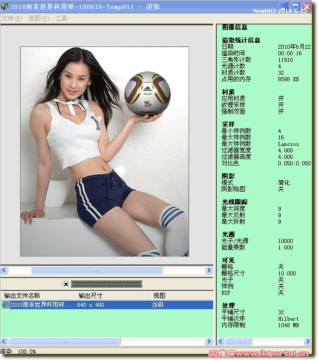

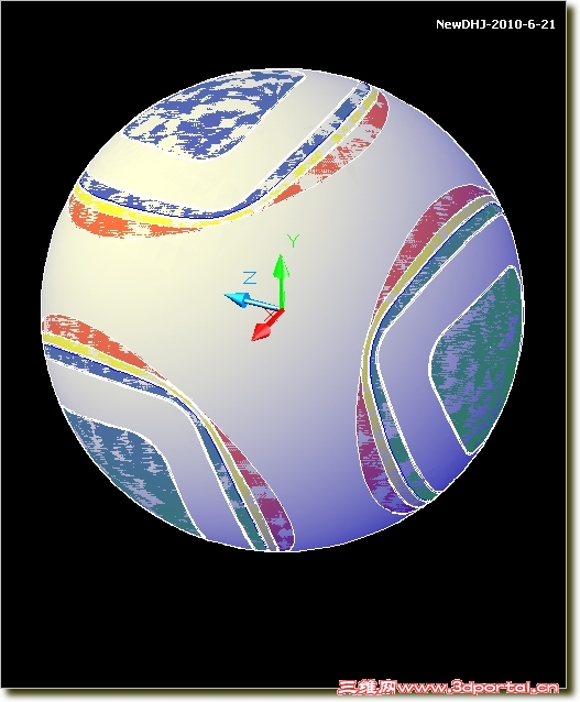

+ U+ z& k2 ^6 `( ]+ M; X# M209、渲染
 楼主| 发表于 2010-6-24 08:48:48 | 显示全部楼层 来自: 中国上海
就这样完成了,有兴趣的朋友也可以画画。再来一张前几天的作品养养眼) E. w% I; c' b; D! d& W" F
