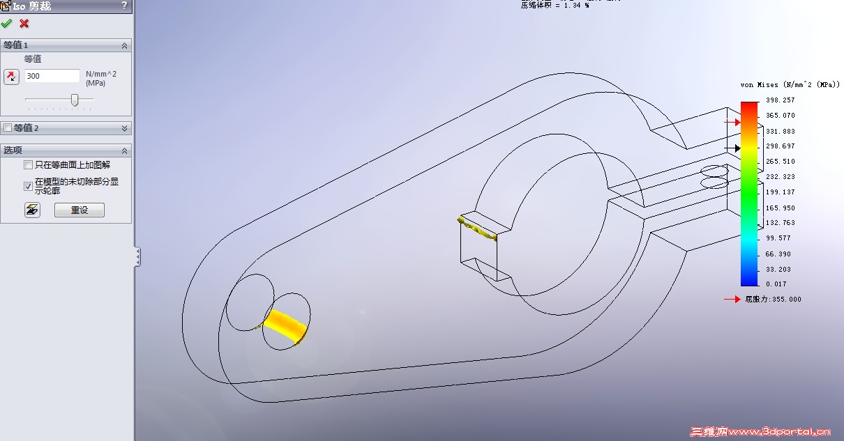

不考虑右侧键槽等情况,左端变形最大约0.15mm,左端应力安全系数较小,左端最大等效应力能达到160MPa左右!右端情况需要再单独分析。

LS的是把25000N的载荷加到14孔的整个面上了吧,实际上应该是半边面受到的轴承载荷。
% z6 }0 L+ J9 T 1.jpg & Z/ Z$ k8 a( h& V( K. g2 c" U
3 m8 ~, @* e" w  ~1 D! v% M
所以计算下来14孔面上最大应力在340Mpa(右端键槽处比较大是因为把那个边固定了,所以旁边就特别大)。现在只是简单的把40孔固定,如果想要清楚键槽处受力,最好是要做个轴零件来计算。
& S  U/ X  _0 O2 D- h45#钢调质后最小355,一般在450,看起来没什么问题。变形量一样的0.15mm。9 n/ R# k1 g- _1 m
供参考
发表于 2010-6-30 08:28:20 | 显示全部楼层 来自: 中国河北秦皇岛
我觉得ls的分析本身是没问题,但从实际出发,应该从3个角度来分析,一是像我这样分析零件整体,不考虑细节,比如左端小孔和右边的大孔和键槽等,这样得到的变形是可信的;你这样加轴承载荷,左端小孔应力是大了,但没有意义,如果要考虑小孔,应该用接触非线性分析好一些;右边的大孔情况也比较复杂,应该按照使用者关心的部位分别单独分析。个人意见,供参考!

这样的分析太简单了吧,简单的力学计算都能知道,应当好好分析一下键槽的受力
发表于 2010-7-11 22:16:06 | 显示全部楼层 来自: 中国四川眉山
右边的大孔应该用固定铰链,计算出来应该是不安全的。
发表于 2010-7-16 13:42:27 | 显示全部楼层 来自: 中国重庆
边界条件有问题
发表于 2010-10-10 14:38:00 | 显示全部楼层 来自: 中国广东惠州
可以的!软件分析出变形量一样的0.15mm
发表于 2010-10-12 16:10:12 | 显示全部楼层 来自: 中国河南郑州
http://file:///C:/DOCUME~1/ADMINI~1/LOCALS~1/Temp/LT`Y$YGJJ8%BRLS9M8~_C4W.jpg 6 H0 |6 E5 E( Z4 G
这个分析我不知道做的对不对我做的是这样的,材料:45号,夹具是:大孔限制径向移动和轴向移动可以转动,键槽限制上面和大顶面的垂直运动,载荷是:小孔力的方向向下,结果键槽处明显超出屈服力载荷处比较放心。如果不管分析结果我凭感觉我觉得2.5吨的力键槽深3mm多,板厚14mm好像是有点不安全吧
