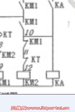

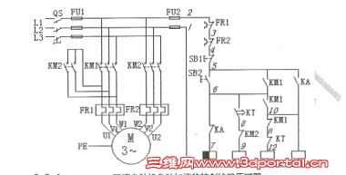

[求助] 图中的10号线该怎么走?

图中的10号线该怎么走?
发表于 2010-6-23 21:37:44 | 显示全部楼层 来自: 中国黑龙江牡丹江
我个人看不是10号线怎么走而是整个图有问题。关键是这图是星角启动还是单星启动双星运行。如果是单星启动双星运行,哪么10线不用改,吧KT线圈ka常闭改成敞开,把km1上的kt延时接通与km2上的延时打开对调。  是这样工作:sb2启动-----电流经过kt延时断开点和km2的常闭点-------km1吸合电机低速运行。
# h% L7 M7 s  N3 z1 y    km1吸合同时ka经过10号线也吸合所以,时间继电器得电经过延时,km1线圈上的延时触点断开,km2上的延时触点接通。ka为km2自锁,  km2的五只触头同时吸合电机高速运行。
