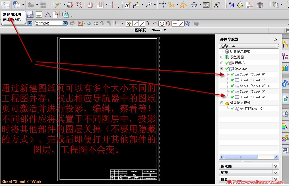

我在建模环境画了很多的部件,想一个个的绘成工程图,弄了几张的图纸,我怎么样弄才能把他保存下来以后打开的时候页能看到,因为我觉的在工程图保存的 后来再打开东西就不见了。也就是说一个工程图里面怎么保存2张不同部件的图呀

如果说是工程图还是建议直接出图或者转到AUTOCAD里面去- Q, P7 l. r  f8 B: C( `, x6 e
不过你最好弄层,也许会好点

发表于 2010-7-8 11:46:41 | 显示全部楼层 来自: 中国江苏徐州
打开零件图后转换到工程图模块
