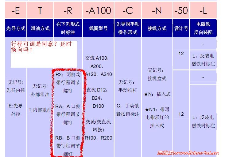

油研电液换向阀行程可调是什么意思?
- Y; c5 x, ]4 L3 X3 S5 w2 s6 F2 c
5 ~& t9 M1 I# z. u是为了实再换向本身从得电到换向的延时,还是换向过程的总时间长短?

应该是限制阀芯的开度吧
发表于 2010-6-24 13:34:02 | 显示全部楼层 来自: 中国四川眉山
楼上说的是对的吧,就是限制最大流量
发表于 2010-6-25 23:14:26 | 显示全部楼层 来自: 中国湖南长沙
调节阀芯开度,限制流量

可以相当于比例阀
