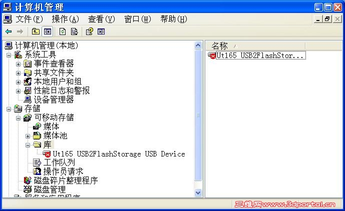

电脑原先使用U盘正常,但因U盘有坏簇,故用U盘量产工具对U盘进行修复,修复后U盘在别的机子上可以使用,但在本人的机子上在任务栏显示U盘可以使用,但在管理器中找不到U盘,在计算机管理中显示附件:; |* [  l6 b5 G# b
请问如何解决!

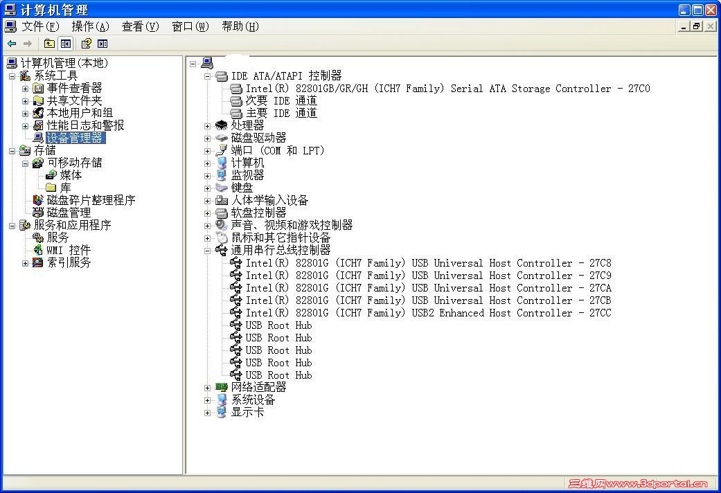

 楼主| 发表于 2010-7-9 08:40:51 | 显示全部楼层 来自: 中国浙江杭州
楼上的:7 Y: {. I9 W) V7 N
  麻烦问一下,如附件所示,删除IDE ATA/ATAPI控制器下哪些驱动?我曾经将通用串行总线控制器下的驱动全部删除了,还是不行。
发表于 2010-7-9 23:35:17 | 显示全部楼层 来自: 中国四川成都
插上优盘后,再到设备管理器中,找到有问题的驱动删除。

发表于 2010-7-17 11:23:16 | 显示全部楼层 来自: 中国河南洛阳
同意八楼的意见,插上问题U盘,在设备管理器里就会发现一个带黄感叹号的U盘设备,把它删除,然后你再插上那个u盘时他会重新加载驱动就没问题了!
 楼主| 发表于 2010-8-2 07:49:58 | 显示全部楼层 来自: 中国浙江杭州
重新安装U盘驱动,问题已解决!
