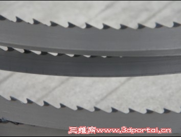

6 x' Y# b# d$ p. p% ]如下图环形锯条用solidworks怎么画,8 c" D" l7 c; k2 r8 {  @
附件中有图片与CAD及未画法的solidworks文件,请求解决下,谢谢!
: h# ~  w$ O" }- L+ P3 m- `3 w% _8 p  a: N
我画很久就是没有画出来(我认为用钣金与包覆是画不出来的),图片只是展示的一图中的一部分而已,附件中有详细的数据,
+ J- K7 J5 X" |7 B: M, [- K1 f, t% D如要评论请看了附件或理解清楚再评论,请求有空的帮我解决下,谢谢了!

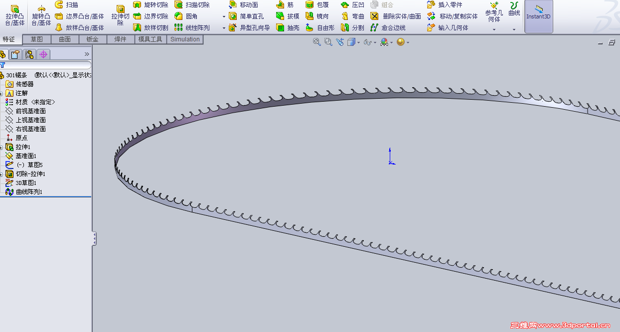

钣金或者包覆等命令都可以的

' q: r" A) q! {' S5 \用样条曲线画那个圈应该就可以包覆了
