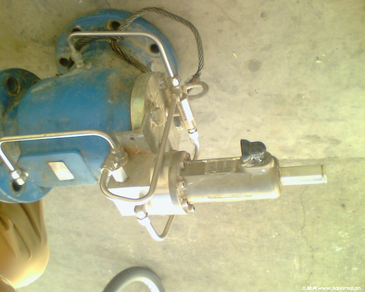

标牌内容:
+ q/ [( Q5 Y: _5 z! {0 Y9 Z6 G- Q- @0 EANDERSON  GREENWOOD  CROSBY
- h- [  G$ L& i) _" V     PILOT  VALVE1 G, X+ K1 t% r3 ?; }) P
TYPE              44312P46-S1
0 S" g; `4 w, x6 E9 V3 {SET PRESS     1100  PSIG
" N8 J7 e* x7 ~! C" GSERIAL  NO    T06-288688 K& V" h% ^* B8 V" t# k
TRIM              UVVV
/ ]( D5 k" b% ~5 Z0 O) [5 U1 ?, b, S曾经查过这个阀门是导向阀,但是安装在机组的出口处的,应该属于安全阀,但是现在此安全阀在4Mpa就起跳,1100PSIG需要达到压力7.7Mpa。因为此安全阀内部结构不是很清楚,我们没有贸然打开,正在查找其相关资料。望坛子上见过此种阀门的朋友好好介绍下,如何来校验?

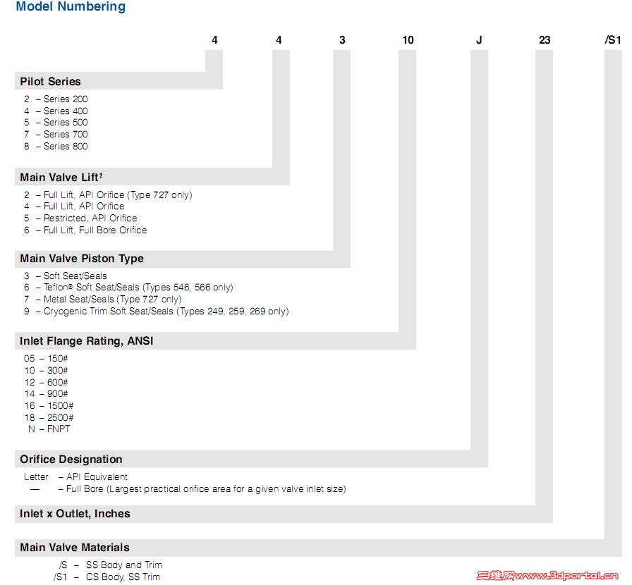

从编号规则来看(见下),压力等级为600#,看来设定压力的数据值得商榷。

按照Anderson Greenwood的产品类型编号规则,此阀应属于400系列的产品.

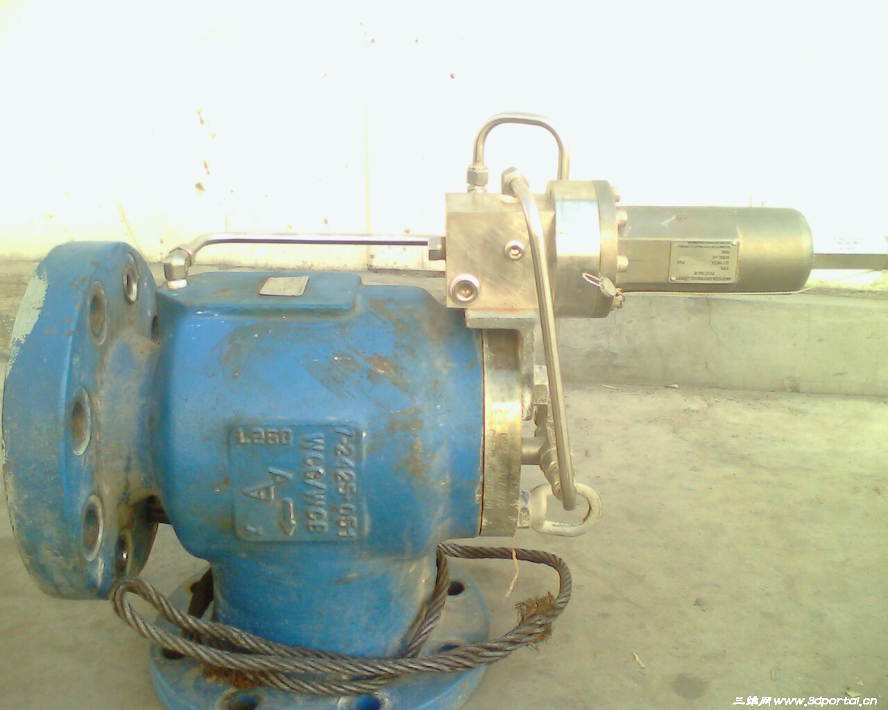

发表于 2010-6-24 17:00:23 | 显示全部楼层 来自: 中国天津
时间长了,指挥器里的弹簧软了,指挥器上有个螺杆往下拧拧试试。
参与人数 1三维币 +1 收起 理由
lauhob + 1 请详述!
发表于 2010-6-28 08:43:13 | 显示全部楼层 来自: 中国天津
1# lauhob 7 g! R. ?1 k9 b9 l0 ?% q
安全阀负载来自指挥器调出来的上游气体,指挥器的负载来自一根弹簧,弹簧时间长了会疲劳,指挥器负载降低,指挥器调出来的气体压力也降低,所以安全阀的整定压力也下降了。
' w  `( k& b  P, [; p& x现紧紧弹簧,不行就找厂家换一根。
