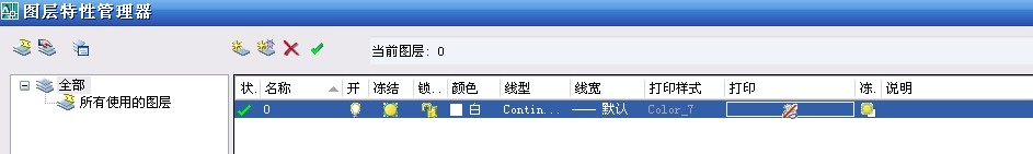

就是在打印CAD图时,我有些东西不要打印出来,该如何设置呢?期待详细的解答!谢谢!我知道有个非打印出是defpoints

看下图,在图层设下

发表于 2010-6-22 16:08:04 | 显示全部楼层 来自: 中国山东济南
按照2楼的做法,打开图层特性管理器,寻找一下,就很容易看到,不打印的选项。
