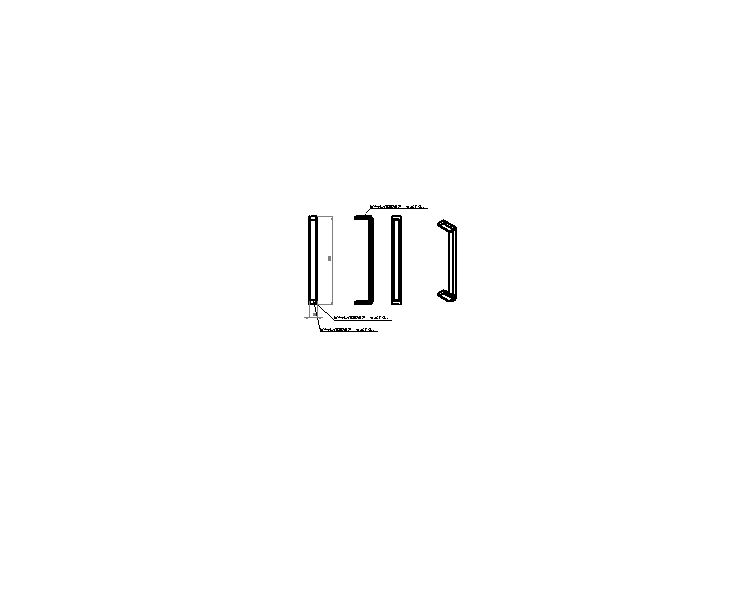

SOLIDWORKS做出的零件生成工程图的时候有一个问题,就是会在圆角的地方形成一条实线。) K. _9 h; z$ C! k2 p2 [. r
事实上机械制图中规定,在那个地方是不可以画出线的。, e: C' n) {: ~4 \6 ~

有两个方法:
8 C, x  m* {- k# y6 t1.修改系统选项--工程图--显示类型--在新视图中显示切边的选项从可见改为移除。# z9 ^: X( Y( M# f+ k- W
2.在不想显示切边的图上击右键--切边--切边不可见。1 E  k* W* r) _2 Z
8 B/ H* w5 J8 G7 k* v
推荐用第一种方法,修改后一劳永逸。

' Y1 u. i8 `. Y4 O* w5 M4 |' y2 u无效呀。还在,那个切边。
工程图.rar

你的附件没有三维视图,打开后空白,你说切边还在应该是操作有问题。

嘿嘿,我已经知道是我的问题了,现在已经解决了,我重新建的工程图没有切边。谢谢你啊,要是我一个人慢慢摸,也许又是一个星期没了。
