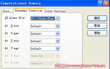

[求助] flow simulation能做二维流动模拟么?
发表于 2010-6-20 11:33:36 | 显示全部楼层 |阅读模式 来自: 中国上海
flow simulation能做二维流动模拟么?2 p- ?* o0 J1 |: r0 W2 x% L. L0 X
不知道该怎么操作,希望高手指点!谢谢!

当然可以做的了,看图
