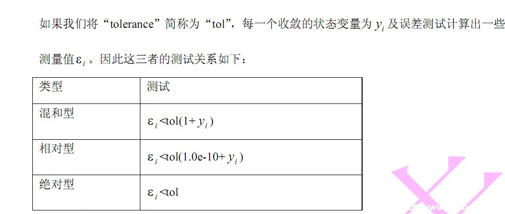

我刚刚开始学这个软件,还处于菜鸟阶段,希望大家指导。
  i) e0 _& B$ [- [2 Q) y9 t/ u在参数设置中有一个误差类型选项。包括混合型,相对型和绝对型。这个图片上表示的这些式子是什么意思啊?

绝对误差是测量值与状态量的差ei;
9 @$ ~( O8 S3 @3 y3 f相对误差是测量值与状态量的差再除以状态量ei/y;' \0 t) p! d  l+ X2 F3 w4 v! b# Z
那个tolerance是误差容限,+ s& W. U* G0 g4 V
第三个式子,等价于说 绝对误差小于绝对误差容限;
9 x/ `( @; Z5 `4 M9 Y; G- C另外两个式子 不好讲它为什么要那样写:它们是相对误差小于相对误差容限,混合误差小于混合误差的必要条件,但不是充分条件。0 E  w. D2 @9 U3 @1 Y
* s+ L1 G3 u6 N2 L想问楼主,这个截图自哪里?
& ~, R4 q. P) M4 ^/ ?& Q我看一看,说不定可以帮你

哎,你解释的我好像还是不太明白,这个截图是来自AMESIM的中文帮助,其实看英文的也可以,如果你想看的话,我可以给你,但是怎么给你呢?
