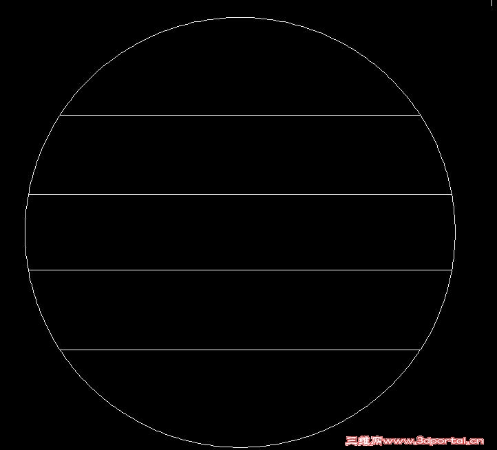

今天老板给我出了一个难题目,有一现有的材料为直径320大的D2材料,老板想把他锯成5等份,每份的表面积要一样,且只能用锯床加工,(也就是不能一中心为基准点,分成5等份)每条切割线都是平行线,用来锻打、。小弟我算了好久,只能通过近试值法得到了一个大概的数据(误差很大),跪求此计算公式,以及更简洁的计算方法。

发表于 2010-6-20 10:23:32 | 显示全部楼层 来自: 中国江苏南京
这个应该是不难啊
6 K* D! p, c) \; t中间一条5 p3 y( o* O( \& K/ M. }
两边两条* R$ @3 R6 `4 c5 ]7 L7 \
矩形部分的计算很简单
3 ?! k, F# \! k( L: i1 D& m圆弧部分的也没有多少误差啊
# e& V" y" Y1 u9 r3 e+ o5 d关键是你别忘了计算的时候减去锯条的4个长方形面积

发表于 2010-6-22 11:26:35 | 显示全部楼层 来自: 中国山东威海
& T4 V/ P+ l# x+ A& Q5 b
8 \: d6 e2 A4 T3 {% o6 b6 _楼上的主任说的有道理,直径相等,轴向等分成5段就行了,但如果是直径320的薄饼状的话就太浪费了,要切割的面积太大,费时费料。可以按以下方法计算:% E. M  E0 L, _2 X
h1=r×sinα1
* V, z0 c% u% F4 c3 t4 ya1=r×cosα1! U* ?$ q% Q: P, O" a: G
h2=r-r×cosα2
$ U2 A/ @3 [) X) ma2=r×sinα2# S! G0 s5 A) R7 ]" G! y& R4 }/ ]
- B) ?7 p- k6 O5 Q* Q2 c- L
a1×h1÷2+r×r×α1÷2=π×r×÷20该式可求出α1进而得出h1
, f% l, K8 o# E2 Rr×r×α2÷2-a2×(r-h2)÷2=π×r×÷10该式可求出α2进而得出h2  p. J- ?5 I  ^5 m
h3=r-h1-h28 s6 d. X( X" C* E# {/ P! \4 Q
最后把四分之一圆变成整圆就可以了& F+ o$ {0 @% {& ], I# D1 x; E
( \- y$ }! |. e" g7 I补充一下,忽略锯口尺寸

发表于 2010-6-23 15:55:00 | 显示全部楼层 来自: 中国香港
分割.JPG 如果我没理解错误,应该是要如此分割。我想为你们老板是做什么的?竟然提出如此变态的问题。不过我有一点不明,若真如我所理解的分割,做到要求表面积一样没有任何意义,锻造后表面积会改变的啊!是不是要求体积不变啊?你最好再去确认一下!别拿这么变态的问题考大家!受不了的。

发表于 2010-6-24 21:39:13 | 显示全部楼层 来自: 中国山东威海
要的应该是五块等体积,锻打成同样的零件。可能是直径320的薄饼状料,高度相等的前提下分割成面积相等五块,就分成体积相等的五块
 楼主| 发表于 2010-6-26 19:01:00 | 显示全部楼层 来自: 中国浙江温州
: |* \! `& O  Q$ _. b0 {) m凄然暮雨 发表于 2010-6-24 21:39 http://www.3dportal.cn/discuz/images/common/back.gif
就是这位仁兄说的这样,直径320的薄饼状料,高度是相等的,所以这不就是表面积要相等嘛,其实就是体积相等(不好意思,没有说明白),用于锻打同样的零件。

 楼主| 发表于 2010-6-26 19:05:31 | 显示全部楼层 来自: 中国浙江温州
12# fireflying 正是仁兄所理解的分切方法,变态的他用来锻打相同的零件,那天真的把我折磨到头了。。。。
发表于 2010-6-26 20:22:40 | 显示全部楼层 来自: 中国广东佛山
先将面积的1/5算出来,再按该面积值将一块一块的弦高求出即可。

发表于 2010-6-27 13:11:58 | 显示全部楼层 来自: 中国江苏无锡
先将面积的1/5算出来,再按该面积值将一块一块的弦高求出即可。1 [0 r2 H# N* s* k
goldfool 发表于 2010-6-26 20:22 http://www.3dportal.cn/discuz/images/common/back.gif
' [2 O6 S2 D1 M& N/ y0 M) D8 ^- G2 C, Z( \2 V
这个办法完全正确,由外往里推算弦高,应该不难的。
