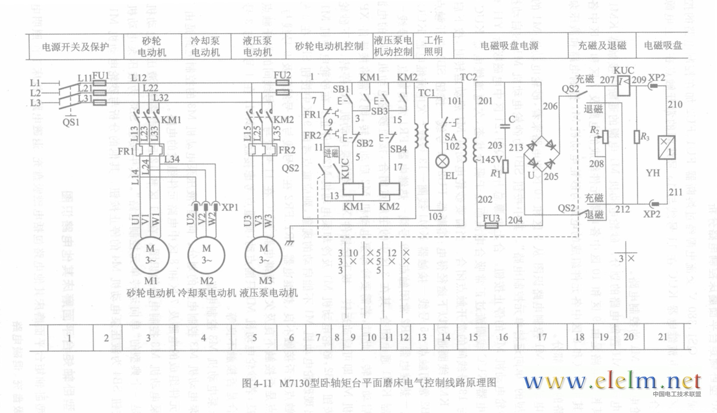

M7130磨床电气图求助
5 c) i2 \- l5 }' V7 o9 F7 i6 Q, z* K$ h1 o1 a  I2 g6 n

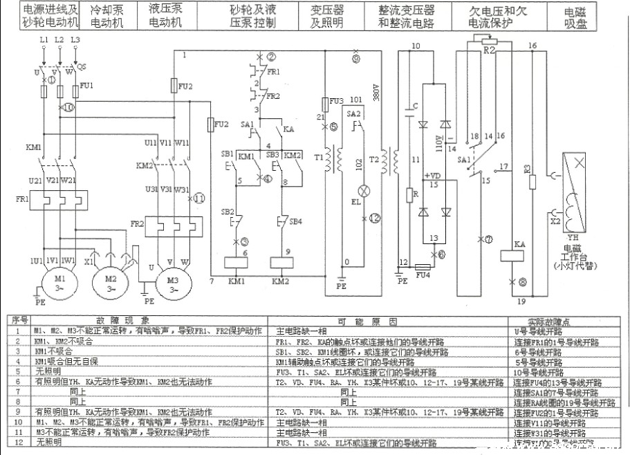

图中的6    7     8    故障点怎么判别,和查找,最好的话,能整个图的原理能讲讲,谢谢,

呵呵,求助什么?
 楼主| 发表于 2010-6-19 19:06:33 | 显示全部楼层 来自: 中国上海
我觉得图中KA线圈不得电,KA常开不闭合,对于KM1和KM2是没有影响的,我想听听各位的意见,谢谢

3# siemens70
9 K' G& B1 v' w2 n: U# M$ p    首先, 正常工作状态下,转换开关SA1(3,4)是断开的,SA1(3,4)闭合是为了检修或试车方便。1 Q" |( a% u( _5 l# w
    其次,KA并不是普通的继电器.它集合了低电压及小电流继电器为一体(在本电路中)。也即当电压低于一定值时,不动作;电流低于一定值时不动作.
* N* _" J% @. Z' j; u/ y6 i) T    所以当电磁吸盘的电流小于一定值时,KA不吸合,则KM1,KM2不能吸合.机床无法工作.也就是在退磁时,自的关停了所有电机.

我想起来了,这个是欠电压继电器,对吧,所以会有这样的原理

有控制按钮SB1,SB2与接触器KM1构成砂轮电动机M1单方向其动感或停止控制电路
6 N. N% R2 E/ ^6 X0 n( P! Q/ _/ M3 o3 g. J) m- F7 |$ ^1 N% c
由SB3、SB4与KM2构成液压泵电动机单方向起动或者停止控制线路。; ~  C& |3 w( F: O" q( p2 r  s
" K& |, o/ H) R% w8 E# z电动机的起动必须在电磁吸盘YH工作,其欠电流继电器KA通电吸合,常开触点闭合 ,或YH不工作,转换开关置于“去磁”位置,触点SA闭合后进行。
2 c% x' [- s- C* K
, m" ?& D; V9 L  U! {) I2 T电磁吸盘整流装置由整流变压器T2与桥式全滤波整流器组成,输出110V直流电压对电磁吸盘供电。
8 x2 r- w# O) V" S9 f& R
3 [# ?. Q  L$ N4 s5 R; J7 c. n0 P电磁吸盘集中由转换开关SA1控制,SA1有三个位置:充磁、断电与去磁。当开关位置于“充磁”位置,触点与触点接通;当开关置于“去磁“位置时,触点及接通过;开关置于“断电”位置时,SA1所有触点都断开。对应开关SA1位置如下;
0 \* X* v% w# J当SA1位置于“充磁”位置,电磁吸盘YH获得110V直流电压,其极性19号线为正,16号线为负,同时欠电流触点KA闭合,反映电磁吸盘吸力足以讲工件吸牢。这时可分别操作按钮SB1和SB3,起动M1与M3进行磨削加工。加工完成后,按下停止按钮SB2与SB4,M1和M3停止旋转,为便于从吸盘上取下工件,需要对工件进行去磁,其方法是SA1扳至“退磁”位置。
! v3 `0 U# O9 \( o当SA1扳至“退磁”位置时,电磁吸盘通入反方向电流,并在电路中串入可变电阻R2,用以限制并调节反向去磁电流大小,达到及退磁有不致反向磁化的目的,退磁结束将SA1扳到“断电”位置,便可取下工件。
1 I1 D3 m8 m9 x: d9 u/ q  D1 i& c' o- |3 g* ^; L
  f# c4 j6 e3 Q, b$ N2 M由照明变压器T1将380V降为36V,并由开关SA2控制照明等。

是三个故障同时还是单个故障分析?

万用表不用,用短接法一根导线解决问题,如果你的图纸和实物没有错的话。
