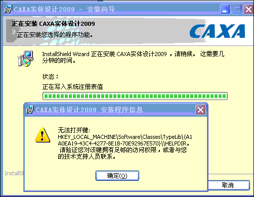

[求助] 实体09R2升不了R3怎么办?

到官网上下载有四个选项,必有一个适合你的,从新下个试试

发表于 2010-6-20 08:25:21 | 显示全部楼层 来自: 中国安徽芜湖
1680577
0 j. s* w( ]8 |/ ~! E. ~1 xjwhjj 发表于 2010-6-19 17:07 http://www.3dportal.cn/discuz/images/common/back.gif
从你发的图片来看,应当是你用某个安全软件设置了禁止对注册表的修改而导致安装不能完成。建议你取消对注册表禁止修改的任何设置,然后再重新安装。
发表于 2010-6-20 19:20:20 | 显示全部楼层 来自: 中国江苏无锡
貌似楼上的是正解啊,我用的简化版系统也出现过这个现象,安全软件我用的是360和超级兔子,应该有禁止注册表改动的选项。我删除试试看,不过我用另外一个办法解决了。直接从别的机器上把升级好的程序拷贝覆盖自己的,就可以了哈哈
发表于 2010-6-20 20:26:16 | 显示全部楼层 来自: 中国上海
我也碰到一模一样的问题,试了几种方法多不行,如:1、将360杀毒软件退出,不能升级。2、卸掉R2,重装R2再升级也不行。今天我重新安装xp3系统,安装R2再升级R3,一切顺利,升级成功。
发表于 2010-6-21 11:03:09 | 显示全部楼层 来自: 中国浙江宁波
这个问题主要是R3的升级程序被360或者其他杀毒软件报为木马,安装时会自动阻止其中的驱动安装,特别是用过360急救箱的用户,恢复一下被阻止的驱动就可以升级了。
发表于 2010-6-21 11:39:55 | 显示全部楼层 来自: 中国河南洛阳
如果杀毒软件是自动的,可能默认为拒绝了,最好能把防护软件全关再掉安装。
