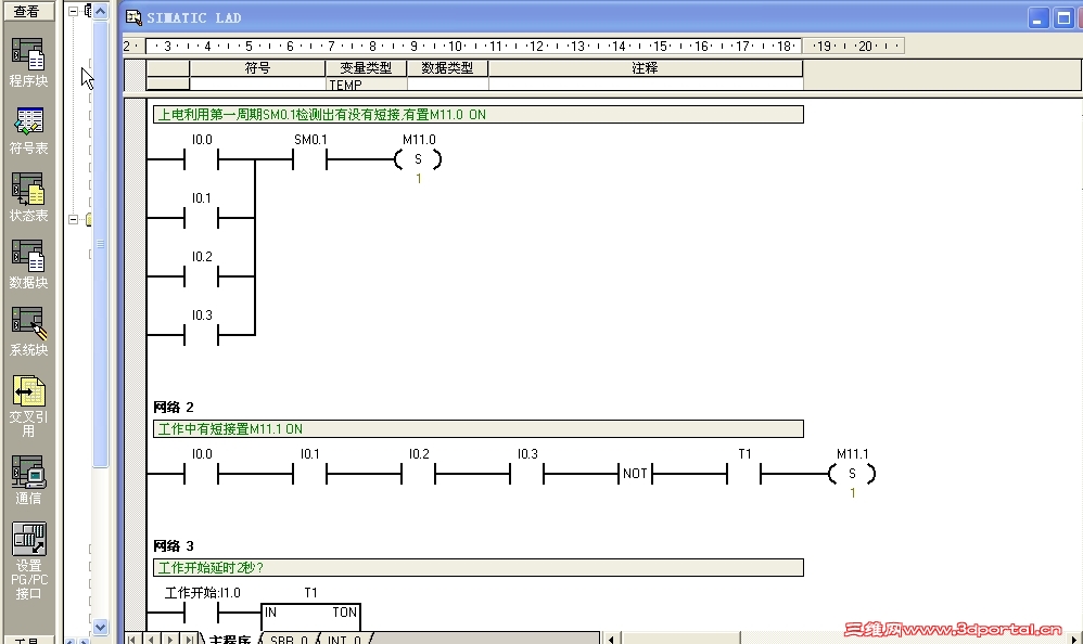

想要实现的目的:4个到位信号,只有4个信号都出1,才输出夹具到位。为了防止别人短接4个到位信号,想用触点上升沿检测(信号常亮则不出1),能不能实现?5 B$ u" L0 w$ U; u- z7 J" E

这样不能实现,因为4个信号短接,每次上电M都会置位。
发表于 2010-6-18 23:37:46 | 显示全部楼层 来自: 中国浙江绍兴
1# kinglay
# g4 U6 @2 C! R6 D  u* ?3 W% D1 x是不能实现的:" ^- `! ]1 V. c6 a4 U0 b
             试想一下,按你所想的方法,只要分别把四个到位开关碰接一下,也可触头夹具动作,呵呵.比短接更方便是吧.( @' D3 _- J: d9 A" r8 }
可以试试让四个到位信号的先后动作顺序,来防犯别人的短接。

你说的对呵呵,多谢指教,到位输出前面再多加4个到位输入的常开点,应该能行吧

因为你的前提是想防止人为短接,如果短接上电就会被SET

用普通西门子300PLC不能实现,由于我没有仔细研究西门子安全PLC,不知道西门子安全PLC,但我知道PLUTO 安全PLC与其配套安全开关组合在一起可以实现,具体情况网上可查到其资料,在此申明一下本人与PLUTO 安全PLC没有利益关系,只是曾经使用过而已。

可以实现搂主所要求得目的,只不过在选择和安装限位时有一定的要求:即限位碰到后,要能够自动复位,不能处于一直压合状态(或断开状态)。这样一来,如有人短接限位时就可以实现监控了啊。。。

如果想要短接的人熟悉设备工序的话,依次碰接限位不也能够给输出提供条件的么?如果楼主只是为了防止出现条件没有满足而有输出的话,其实可以在程序里多加几条优先条件,比如说四个条件必须同时满足,为防止设备启动时限位异常,可以在编程的时候注意原始位置的检测,没有归位就没有输出,不知当否。(只当抛砖引玉了,大家讨论)

8 i! p" B2 Y* f, W是可以的,编程时可以检测出:
! m/ U8 J* @7 X7 y0 P. o. G! Y1,上电前短接;
6 `  G# q' K9 _" q& j- ?' D2,上电后短接;
5 D- Y# ~$ L8 N: ~! v8 [7 X& L如图:

设置一个计时器,规定4个限位开关在规定时间内到位,如果超时,报警并锁定。
