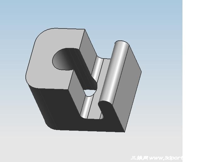

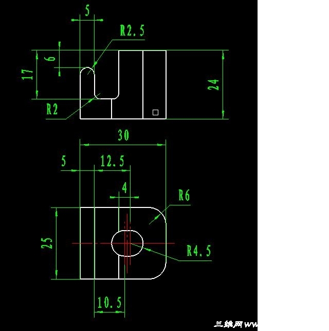

能否帮帮我啊
% I8 w# \5 J) p0 n- h. r用什么工序啊??
/ a. U2 h3 h5 u% t谢谢8 w/ z- w9 v. f! U- ^3 G
" `7 b9 k; h6 z: h8 K
这产品能否一次红冲,再一次冷修边
6 N( r% Q+ U! Q& C# d本产品量特别大; _' B$ y8 k% H
每天几万个
发表于 2010-6-20 17:22:02 | 显示全部楼层 来自: 中国黑龙江哈尔滨
说说是什么材料?锻造和压铸需要斜度的,该产品能否出斜度?
 楼主| 发表于 2010-6-21 17:52:08 | 显示全部楼层 来自: 中国浙江绍兴
材料Q235或其他也可以
; ]2 V# Z* |4 E3 n- g6 R0 q! d/ g建议一下,. v4 m0 g4 ?1 g0 Z4 Q+ P
尺寸公差比较多( ]8 B4 ]# X0 A% n. {4 q! m" q
斜度可以2度左右
发表于 2010-6-21 18:11:34 | 显示全部楼层 来自: 中国江苏无锡
没有见过用冷冲模做的,量大的话用CNC做比较好
