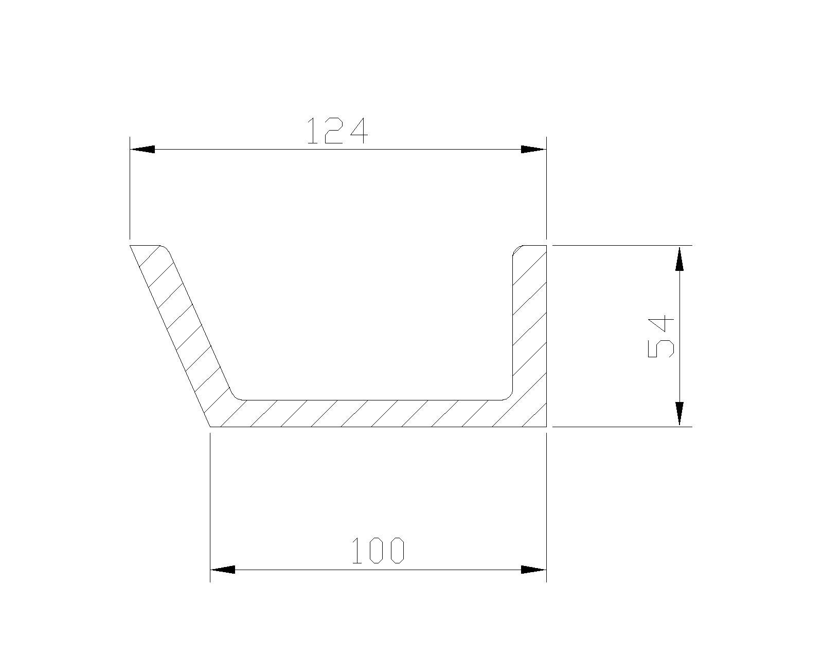

异形槽钢.jpg 请问大侠这种槽钢是啥标准,在哪里可以查到。谢谢!

我手头的型材库里面没有这个形状的,估计还是热轧不等边槽钢系列的,是专用型材或者特种型材的可能性也是有的。

斜腿槽钢,楼主给的是10#斜槽,这种槽钢主要用于制作1吨矿车底盘。

4# liboloveg 请问标准怎么查,谢谢。
