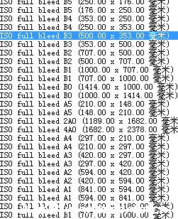

Â¥Ö÷ÄËÊÇÖ½ÐÍδѡÕýÈ·£¬ÄÚÖõÄPDF´òÓ¡»úӦʹÓÃISO FULLϵÁÐÖ½ÐÍ¡£' L/ C3 T; {* A4 Z8 l7 |5 Y
6 f- b1 E2 E4 D5 ]( m# l2 p4 i
" u1 @& b$ a4 i6 d5 Z+ B& ~" [6 ^´òÓ¡½á¹ûÈçÏÂ" k+ i& P+ Y+ \) x! B/ Y/ ?
ISO FULL.pdf (12.73 KB, ÏÂÔØ´ÎÊý: 7)

ת»»µÄʱºò£¬Ò»¶¨Òª°ÑÖ½ÕŵijߴçÉèÖóÉͼֽµÄ³ß´ç£¡

cad´ò³ÉpdfʱÓпհױß(²»´òÓ¡ÇøÓò)£¬pdf´òÓ¡µ½Ö½ÉÏʱҲÓпհױߣ¬ËùÒÔ´ò³öÀ´¾ÍСÁË¡£' A0 D. W3 `  W  Z8 ]
cad´òӡʱѡÔñÕýÈ·µÄ±ÈÀý£¬²»ÒªÓò¼Âúͼֽ£¬pdf´òӡʱѡÔñ²»Ëõ·Å£¬ÕâÑù´ò³öÀ´µÄͼ¾Í¶ÔÁË¡£
