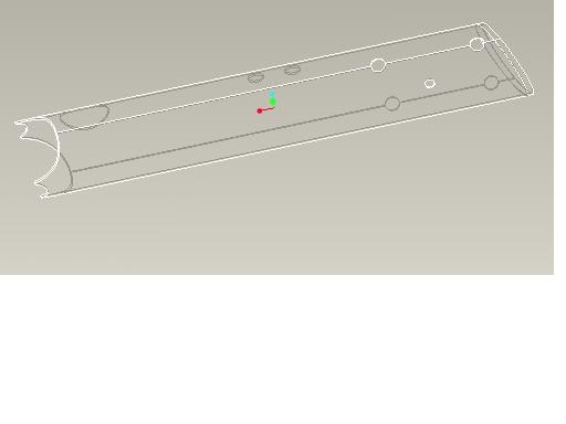

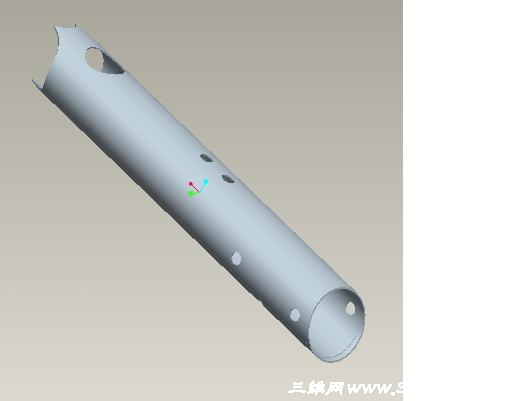

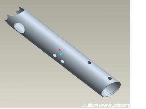

$ @3 \& L( D- @9 [& i7 X3 @- G$ X这个管上面的孔老总说要一次冲出,这样真的可以吗?各位大哥给的意见?

一次冲出也是可以的,上下模都做冲头,中间抽芯做凹模.侧面的孔做滑块夹冲头.
发表于 2010-6-21 22:54:21 | 显示全部楼层 来自: 中国安徽淮南
一次冲出的结构太复杂了,有点得不偿失。成本和精度都成问题。

发表于 2010-6-22 08:32:15 | 显示全部楼层 来自: 中国四川资阳
老总说要一次冲出是可以的,我们都是这样做的,成本很低的,最后成形焊接。

能保证孔不是很大变形又能好出料吗?

那这位大哥有什么好的建议呢,我觉得像上面大哥说的结构复杂和模具精度都是很大问题,如出料等方面,还有模具维修,,,,大哥可不可以给一个工艺方案,先谢谢了.
3 |- E. \2 w6 ?9 }$ M. T5 x
+ A1 Z8 I: S6 F2 ?这个本来就是买的一种管来的,不是焊接的

/ L# o' ]4 Z2 U$ O* l+ ^结构强度不知影响有多大?

一冲出不太现实6 Y3 u9 m9 [8 i7 Q& _% z+ I
1.冲后废料是一个问题
" N& i' s! w! i2.工件取出也是个问题; ]5 ^  P% l' x8 y3 e3 C: Z5 o
建议还是想其它法子吧!

看量如何??如果连头尾一起做带冲孔;再用成形机成型带热压焊接与车凸边剪断;连续冲料与成形焊接机中间加个渡桥可全自动!!

如果采用管材 切头尾就不能一次冲出来.要一次冲出来,只能是平板上落料冲孔,之后再成型,焊接等工序.

以前有见过上下面都冲孔的结构,出料应该勉强可以,但是这个四面好象都要冲孔啊,左右方向出料很麻烦的啊!
 楼主| 发表于 2010-9-21 14:00:02 | 显示全部楼层 来自: 中国广东广州
谢谢各位的讨论,只是冲上面的孔,至于个方向的形状是先冲切好的
