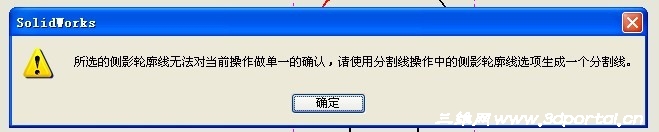

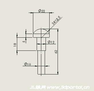

情况如图。请高手指导,,,
发表于 2010-6-18 08:20:45 | 显示全部楼层 来自: 中国辽宁营口
 楼主| 发表于 2010-6-18 08:56:08 | 显示全部楼层 来自: 中国广东深圳

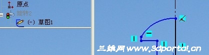

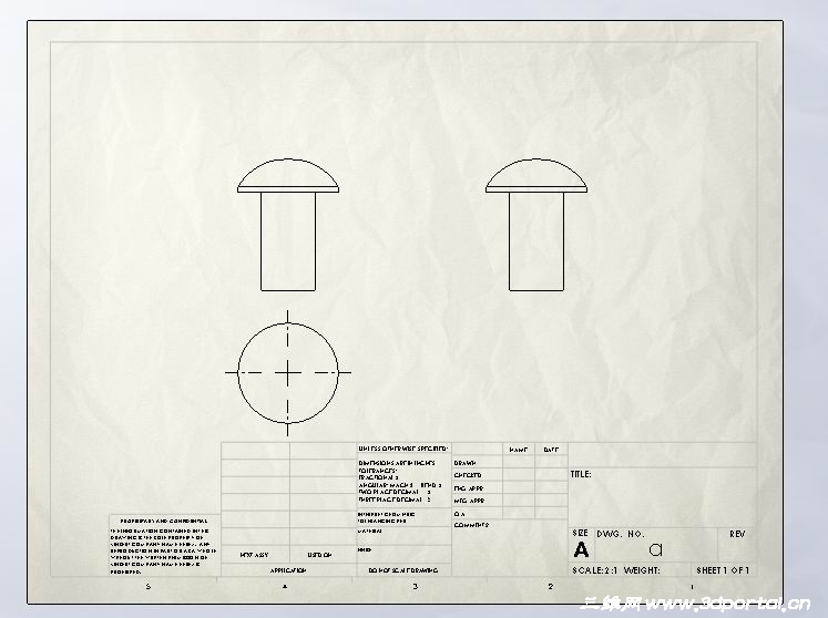

工程图.png 按楼主做的图没有出现你所出现的问题?

看了楼主的源文件,我是SW2010版的直接生成工程图没有问题。看了一下草图还是有些问题,要仔细看看、草图没有完全定义,看看是不是这个原因?

给楼主生成了下工程图,2008版本的
