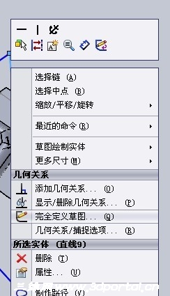

发表于 2010-6-17 13:48:25 | 显示全部楼层 来自: 中国广东深圳
1# yuanmf
$ L1 T1 f* z7 `  ]- t) \  C1 T4 b7 {; [+ F
草图右键菜单中有一个完全定义草图的选项,可以用用

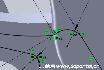

发表于 2010-6-18 10:36:19 | 显示全部楼层 来自: 中国湖北武汉
回复6楼,请先看看链接,我开始就是搞不懂那个交叉点才提的问题,也就是说我知道少那个约束还是没有办法做到,你不仿看看!: u% `8 b( M3 S) r# P, D5 v& B
yuanmf 发表于 2010-6-18 08:18 http://www.3dportal.cn/discuz/images/common/back.gif

 楼主| 发表于 2010-6-18 13:51:36 | 显示全部楼层 来自: 中国浙江杭州
7 o: Y$ d( D! l' T$ s
6 k$ R) g1 h1 S& L/ L) {2 v/ t多谢楼上的!
% c# H& Z9 r, v; n2 w) Z我说的交叉点,是圆弧和直线的那个交叉点0,不是两条直线的那个交叉点2!
  v9 Q, V2 K8 M8 X$ l0 O$ c
# d4 I3 C: D7 }, d8 D9 U/ H# ~+ B当然对于交叉点2我也是有疑问的,就是觉得不仅这个交叉点2没有必要,连这个实体点没有必要画,就像楼上你说的,只要把尺寸标到直线上,少这个点草图一样完全约束!由于这个疑问不影响我画图就算了!
/ [( |% g- ~; y6 t- K' D7 P* N" m3 y0 L  B5 ]$ \
但是那个交叉点0(同理还有下面那个交叉点1)我确实不知道是怎么搞出来的,而且少这个交叉点0,草图的半边不能完全约束,所以我只好请教各位!, f' M7 R) \0 @/ h  k
还是那句话,完全模仿实例,能重新画一边就好了!

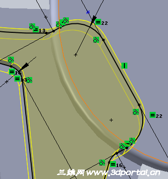

发表于 2010-6-18 14:50:37 | 显示全部楼层 来自: 中国湖北武汉
多谢楼上的!
1 t' w4 C3 }- _9 p2 E' m我说的交叉点,是圆弧和直线的那个交叉点0,不是两条直线的那个交叉点2!
8 U: e$ \/ ]% n! W! P9 U' R9 P4 @. z" L4 ?7 E+ w. E; H$ w2 x
当然对于交叉点2我也是有疑问的,就是觉得不仅这个交叉点2没有必要,连这个实体点没有必要画,就像楼上你说的,只要把尺寸标到直线 ...
- t' i9 C9 c; ?: m1 u9 Uyuanmf 发表于 2010-6-18 13:51 http://www.3dportal.cn/discuz/images/common/back.gif
楼主请看:已去掉所有的交叉点草图也可以做到完全定义! 去交叉点.png

 楼主| 发表于 2010-6-19 06:58:43 | 显示全部楼层 来自: 中国浙江杭州
我仔细看了下你的图片!
; @+ p0 |- ]) d0 `6 O+ c$ P楼上你是删了两个交叉点,但是多了两个尺寸标注(应该一个是86.82,另一个是27.21),是你自己加的吧!7 e( I, k$ T+ H. I9 p' s
这样的完全定义不是我的本意!, O' ^! u( q$ K: Z; l0 Z( [
这个跟我随便固定某个点或者直线的来完全定义是一样道理,这样不是不可以完全定义,而是如果让你重新画一下,根本不可能和实例完全一样!
