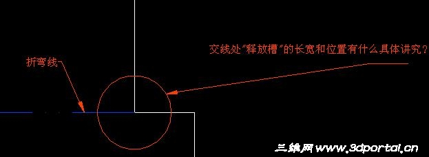

7 r/ U$ Y2 b6 i/ D8 b0 Z刚接触钣金,看到别人在展开薄板件(柜体)时,发现交线处都画了一个"槽",听人说好象是为了避免撕裂或两板折起来后"打架",在Solidworks中叫"释放槽",不知道它的长和宽以及位置在折弯线处有什么讲究?能否不画?请有经验的同志们指点一下,最好给张图例,谢谢了!如图

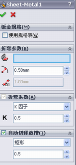

楼主所说的"释放槽",  也就是通常折弯时的止裂口, 其作楼主已说清楚了是为了避免折弯时板材开裂或两相邻折弯发生于涉("打架"),  钣金释放槽:根据插入折弯参数自动添加释放槽的切割。在SolidWorks中支持矩形、撕裂型、矩圆型等。钣金参数设置如附图所示.5 e/ n7 G+ Z  S0 Z
至于止裂口大小确定的依据, 与冲件材质及板厚、冲压经济性有关(太大结构不允许, 太小模具易崩裂), 通常板金冲压工艺方面的书籍有冲件缺口合理性的资料。

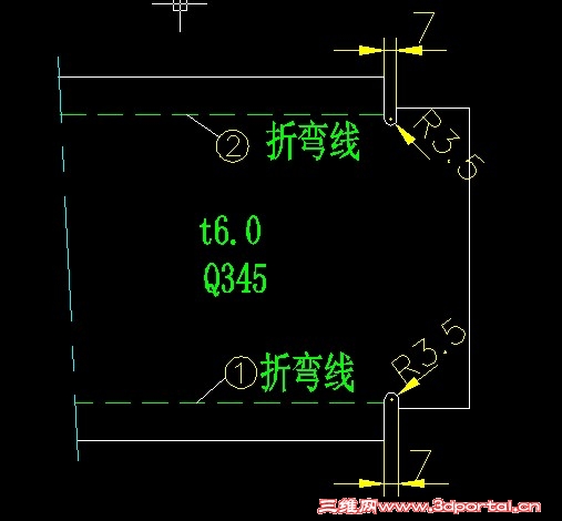

3 }+ Y" ^3 Y! N$ }给楼主补个实例, 材料: Q345, 料厚: 6mm, 矩圆形释放槽"(止裂口)两处, 见附图.
 楼主| 发表于 2010-6-23 11:35:34 | 显示全部楼层 来自: 中国湖北黄石
3# lfjliu008 % q2 o  q8 j% g- H" R" v
它的位置在折弯线上留多少,折弯线下又留多少?
