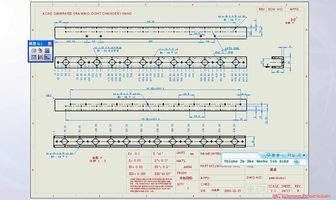

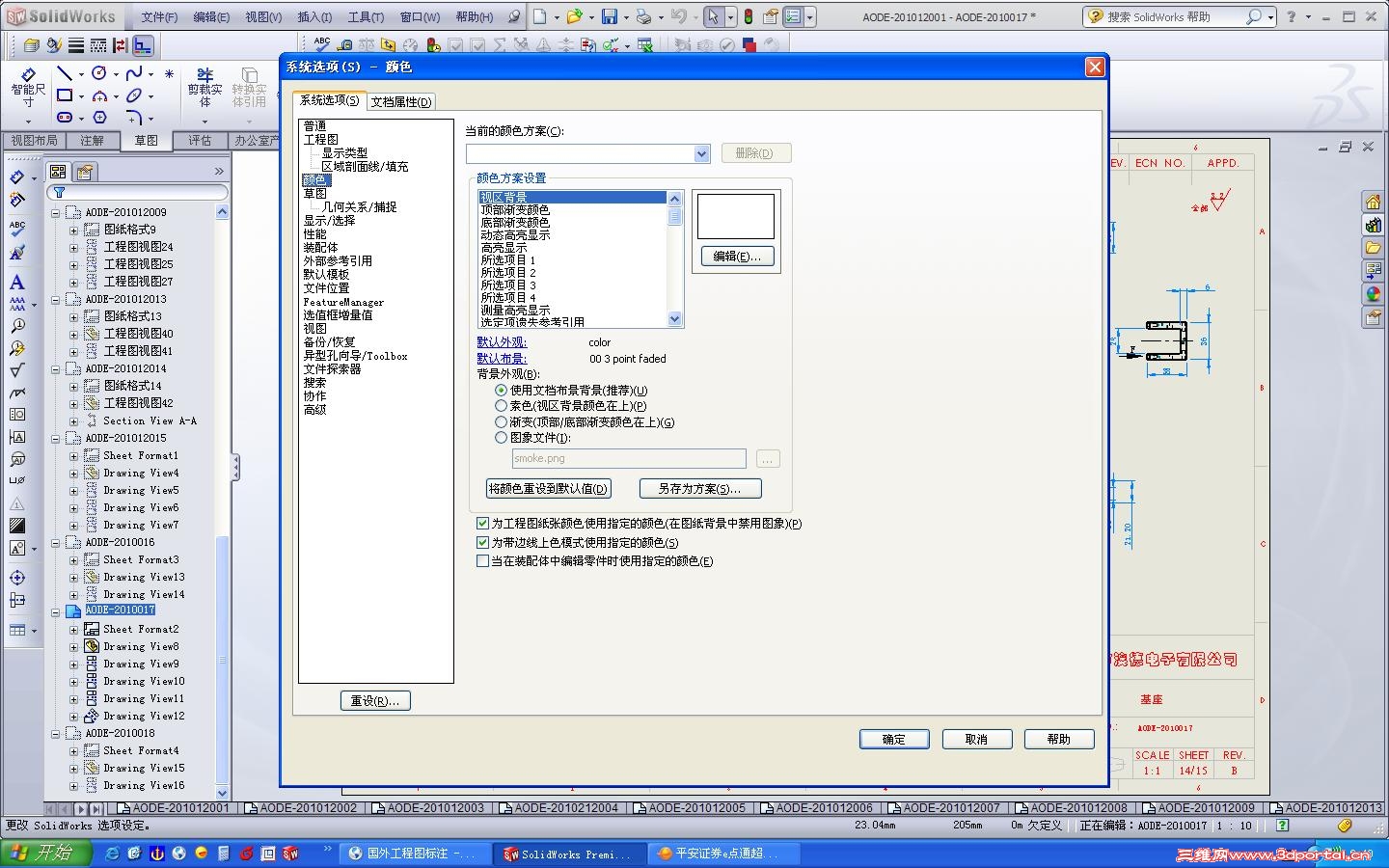

老外的工程图标注颜色我受不了,我想修改成别的颜色,但是从系统选项把颜色修改了 为何还是绿色的?

应修改相应标注样式中的字体、线型、箭头的颜色
发表于 2010-12-15 09:46:31 | 显示全部楼层 来自: 中国广东惠州
本帖最后由 liuyong453 于 2010-12-15 09:53 编辑 ( E+ G5 h: c9 E& D# q9 i5 ?: z
) r* S9 X0 L: m6 l, g) n
上个图给你看,你把他改为将颜色重设到默认值即可,或点一下线型里面那个图标也可以修改
