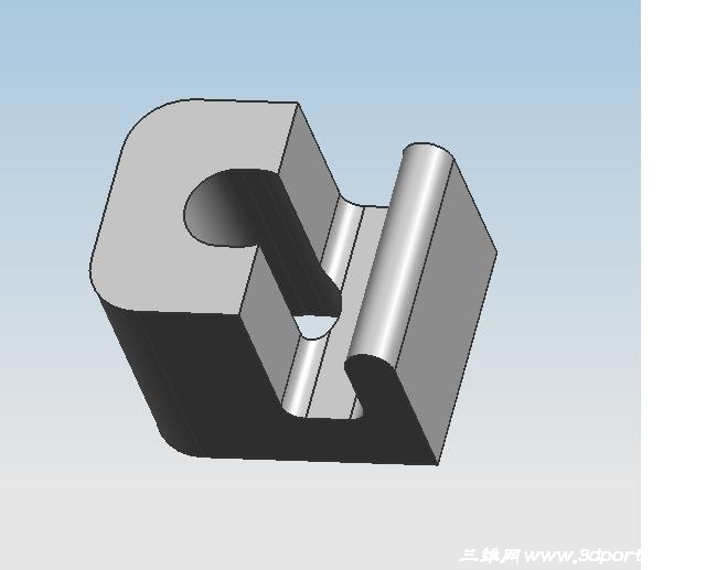

拜托各位大哥大姐帮我想想这产品用什么工序
发表于 2010-6-18 10:13:19 | 显示全部楼层 来自: 中国山西太原
这个产品这么小,批量不大的话,就是锻个方的,中间的孔和其余细节锻不出来,批量大的话模锻,不过机加工的量也不小
发表于 2010-6-18 12:00:29 | 显示全部楼层 来自: 中国贵州兴义
线切割就可以加工。
 楼主| 发表于 2010-6-18 17:19:30 | 显示全部楼层 来自: 中国浙江绍兴
量特别大,每天几万个
 楼主| 发表于 2010-6-18 17:22:14 | 显示全部楼层 来自: 中国浙江绍兴
能否一次热成型,再一次冷修边

零件的所有尺寸均为自由公差,并且没有一个地方标注有去除材料的表面粗糙度要求,完全可以考虑采用“少无切削”的工艺来一次成型:失蜡铸造或模锻。

赞成6楼的方法.
! I9 X" I6 c# Q# O9 c& n, J关于热冲,向你推荐论坛里的一份资料<红冲工艺与模具>

问题失蜡铸造或模锻效率比较低吧, l& q$ O% S9 R. w' K
我日产量很大。

材质A3或其他也可以
4 x$ w$ ~  x- O& e$ b建议一下

用小飞边精密热锻,一次成型,二到飞边。单班单机可有几千的产量
