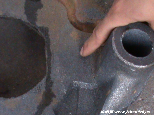

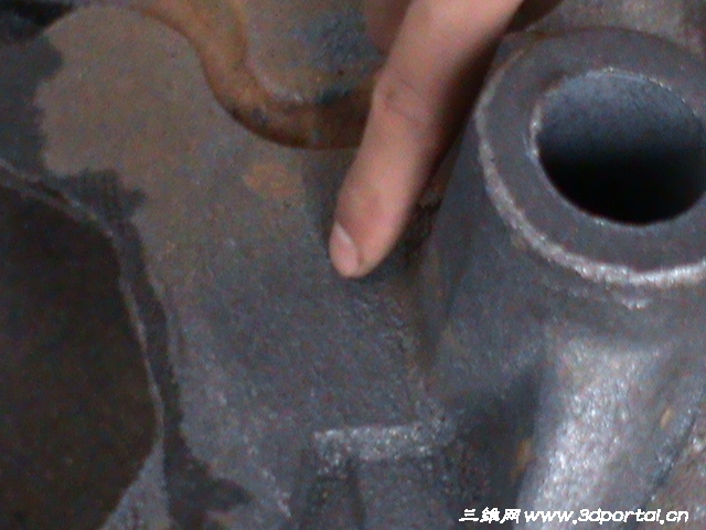

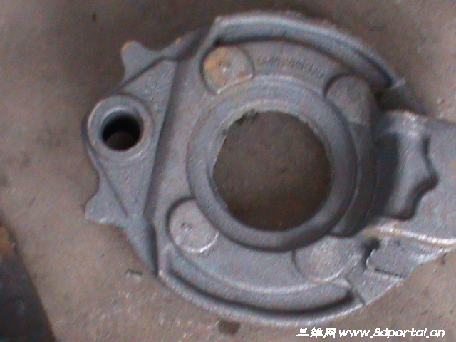

各位,下边的产品是我公司现在生产的汽车配件,砂型铸造,材质QT450。就在我手指的地方出现缩凹现象,各位认为这是什么原因,请大家给予意见。现在做的缩凹的产品C的含量在3.3。

是不是浇注温度太高了导致收缩太大造成的

我们这边是电炉,我们这边的出炉温度是每包都测量的,出炉温度都控制在1500-1520度之内的

是浇注温度太高导致冷缩量太大导致的,出路温度控制的还可以,主要是浇注温度(一般1340~1400)就可以了;还有浇注速度的影响也大,如果你的浇注温度过高,浇注速度过快,就会导致图示的现象;

现在大家的意思就是说这个现象应该是浇铸温度高的问题,和铁水的成份并没有关系对吧,像出炉温度我们这边控制的很好,等到球化完成之后实际的浇铸温度我们这边也就是在1420度左右

1420度的浇注温度是很合适的,应该从浇注系统上想办法解决,该部位是热节区。

楼上的不明白是什么意思,还有我们的这个产品是老产品了,浇铸工艺一直没有变过,以前没有缩凹的现象,现在每天都要有几个而且有时候数量还很。哎愁人啊

如果其它工艺条件没有改动的话,可检查以下:1.铁水成分(若碳是3.3那就有问题了)和炉前球化孕育处理,这方面做不好,会导致收缩不稳定.2.缩凹的地方是最后凝固地方,铁水没有补缩好,可能铸造工艺的适应范围偏离,应略加修正.

我们公司也做这种产品叫刹车蹄支架吧,我们以前也出现过这样的问题,本人觉得你的碳当量太低,已至凝固收缩太大造成的,我们的C:3.7%——3.9%

缩凹处必是热节,补缩不够产生。解决方法:一、在不出现石墨漂浮的前提下,提高碳含量,同时尽量减少球化剂的加入量;二、改进工艺,在缩凹处放置冷铁。

一般是工艺设计的适应性太小了,热节补缩不够,一般是低温出现缩凹现象,不是高温(可以把末尾浇铸的件清砂验证)。建议提高点CE值,或者加大冒口(冒口颈),提高点浇铸温度,提高砂型硬度

今天又看到了这个话题,这个地方的缺陷无非就是冷缩过程中,没有充分的铁水补充造成的,如果轻微的话,内部会出现酥松,这个事比较严重的,不知道内部会是什么样子;
9 i$ i) I& t: T" U& K  {! l解决的方法很简单,重新设计冷却系统,并对这个部位的冷却平衡做一个调整,可以加到浇冒口的尺寸,加大补缩量,也可以加冷铁,增加其冷却速度;
