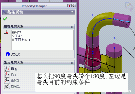

[已解决] 怎么改变90度弯头的角度,要180度
发表于 2010-6-15 12:11:25 | 显示全部楼层 |阅读模式 来自: 中国浙江金华
: r- O% E7 S* s/ h# \% @8 k5 c% G

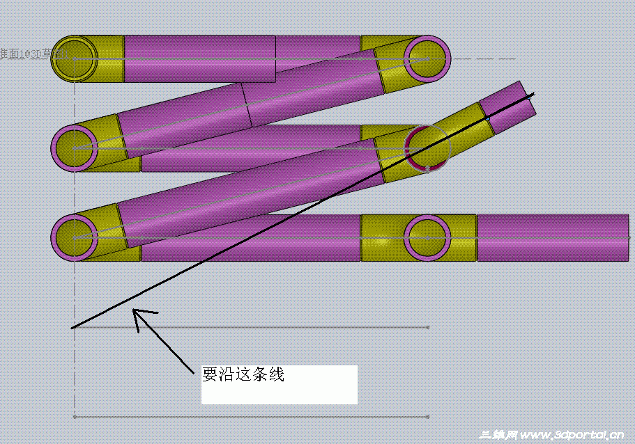

7 D7 h3 B6 O7 {( P5 E' b见图,在下图中,中间那个弯头方向朝外,应该朝左下角要180转

编辑一下路径草图应该能行。
发表于 2010-6-17 09:25:40 | 显示全部楼层 来自: 中国北京
看图这是弯头向后面转180度。不是180度弯头的概念,改变路径即可。

按shift+左右方向键试试?
 楼主| 发表于 2010-6-18 08:06:40 | 显示全部楼层 来自: 中国浙江金华
解决了,在编辑线路时,重新定位各个线路
