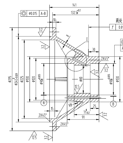

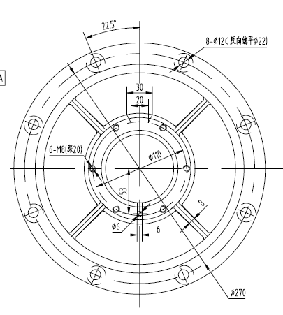

QQ截图未命名1.png QQ截图未命名2.png QQ截图未命名3.png 会画的帮忙传个源文件
发表于 2010-6-15 08:35:43 | 显示全部楼层 来自: 中国山东烟台
轮毂吗?你告诉我型号就OK
发表于 2010-6-15 08:55:42 | 显示全部楼层 来自: 中国浙江湖州
兄弟啊你的切面图我怎么看是上下部对称的啊
发表于 2010-6-15 09:22:31 | 显示全部楼层 来自: 中国广东肇庆
需要再给一个侧视图才行啊
发表于 2010-6-15 09:32:27 | 显示全部楼层 来自: 中国浙江湖州
我们很希望你给处全图。。。。谢谢!

发表于 2010-6-15 09:53:22 | 显示全部楼层 来自: 中国浙江湖州
6# daying907 3 [6 I( c/ [- a+ o4 j
我怎么看剖面图怎么就上下不对称那
发表于 2010-6-15 10:42:52 | 显示全部楼层 来自: 中国福建厦门
少视图,画不出来的~  剖面的位置也不清楚~

发表于 2010-6-15 12:10:56 | 显示全部楼层 来自: 中国广东肇庆
7# lihuan0504 ( y) ?; [& m" n! ]7 j
3 \/ x$ F2 @! D; M对称是没问题的,图本身是没问题,就是少视图不完整

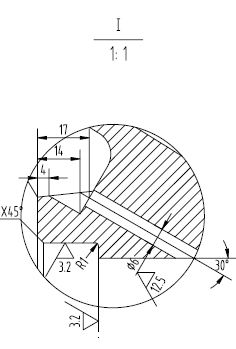

 楼主| 发表于 2010-6-15 19:00:34 | 显示全部楼层 来自: 中国福建漳州
http://www.3dportal.cn/discuz/viewthread.php?tid=917215&page=1&fromuid=1257945#pid4908737
1 D2 g4 F/ f- y$ [/ N7 f8 K: m  x我就是局部放大那块画不出来

发表于 2010-6-15 23:46:29 | 显示全部楼层 来自: 中国台湾
標準三視圖,怎少一張 (有意解決問題請把檔案,或部分細微補上)
发表于 2010-6-16 01:30:37 | 显示全部楼层 来自: 中国广东肇庆
% Y( V" M; e8 h7 n6 Z1 M8 j
" K- q# L( O$ @) f* z放大视图左边视图上面尺寸20,30何用,有没想过

发表于 2010-6-26 11:24:34 | 显示全部楼层 来自: 中国辽宁大连
图纸肯定是有问题的了,不过很有鬼子的风格啊!参照楼主图纸画了一下,仅供参考,自己也没底啊。。。。:loveliness::loveliness::loveliness::loveliness:
