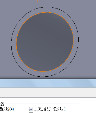

[已解决] 上色螺纹为什么没有体现出来

发表于 2010-6-14 23:13:13 | 显示全部楼层 来自: 中国江苏南京
右键点注解,出现菜单,单击显示注解,若还无显示,再右键点注解,单击细节可打开下一级菜单,选中“上色的装饰螺纹线”。即可,若还无显示再检查一下视图主菜单下的“显示所有类型”一定会显示的
