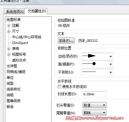

SW工程图有多转折引线为何没有单一箭头呢?

什么叫单一箭头?问楼主

因为多转折引线可以画出单箭头

楼主的意思是只要直线的一头右箭头!

不依附后面选择直线哦!

[/img]楼主的意思是不是画出一条指引线带箭头的,不需要折线.选择转折线,然后编辑就可以了!

选择转折线,然后编辑就可以了!就会只出现一个箭头!
