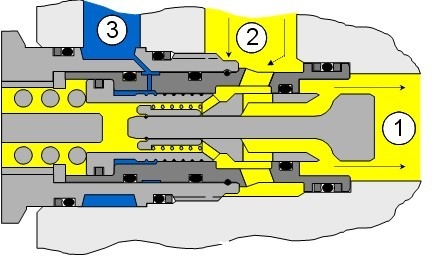

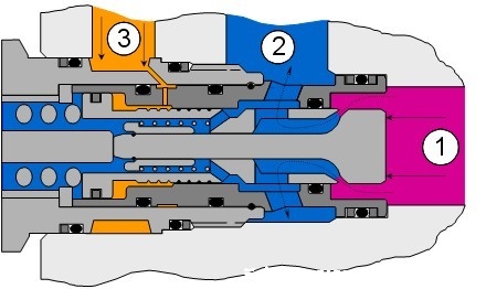

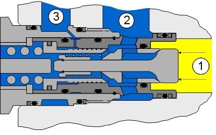

0 K3 y- Z$ _# Q# E4 D9 O3 `相信不少人用过SUN的平衡阀。
2 O/ P+ y( M2 T5 @' g. `. e+ \
7 ?- X& i2 C5 i( Z' b. I( U大家请看下面的3张图片。
9 G; H4 P3 S7 I' y0 u3 \* D. `. z) w% h. ?, s0 e
这个图只是一个示意图。2 b- f% R$ |/ m: l+ o) J  S) H% m
8 T  n, M- q2 d  d; J  k; ?
第一张图示阀的静止状态。
$ }- l0 c8 N6 }4 G: l  h- @1 M) L7 j5 c$ g8 T
第二张,是油从2口,顶开单向阀,到1口。
; o% k- d$ p+ u  M7 u# f2 {& B: w. a/ N8 Y! {- N
第3张,是,控制油口3 给压力,油从2口到1口。  W1 i1 ?2 e7 C$ x
2 Z: ~) H+ L! K! z----------------------------: m, y6 o, [* B. N8 }; e
对于阀的这2个功能,我基本完全明白。: ~/ n7 m$ j7 M; M1 c: o
但是,我还有点没有明白的时候,是:
: o* x( E$ }5 K- S$ p2 t
+ i" [& @; E1 J% [: G" C, }如果3口不给压力,1口直接给高压力,那么2口也会有油出来。. Q; Q/ _& i9 L6 x
也就是说,假设平衡阀的设定压力是200BAR,那么1口给230BAR压力,,那么油会从1口到2口。, c  G. l8 X$ {: U
" U% p+ Z+ E" h: ~0 m, E; z
请问大家,当油从1口到2口的时候,里面的零件是如何运动的?
 楼主| 发表于 2010-6-14 13:28:54 | 显示全部楼层 来自: 新加坡
本帖最后由 yplw 于 2010-6-14 16:39 编辑 , Q% f7 @! h, d6 ^2 B! H. r% r, h
- V2 `1 L" V5 |/ S7 H* B# c0 t当油从2口到1口时候,2口的压力开起中心处的红色阀心,阀芯上移,油流出。- Y$ g! q" M7 `" P9 v3 H, W! r' z& W
% ]1 `5 z# `% \% l! P$ Z9 M8 }
当3和1给压力油时候,红色阀心受尾部的调节螺丝限制,不能向下移动(或者能移动一点点)。红色阀芯外面的白色发套受3压力油,克服弹簧压力向下移动。当阀芯阀套分离后,油从1口到2口。) H% j) t6 C- A# g! I  F, e! m
! d+ g1 [# K+ T0 K" W# z
那么当只给1口供高压油时,里面又是如何运动,以实现油从1口到2口?- a6 @7 C8 ^, |. y/ Q8 n  n! y
8 n! k% c' H1 C: R" n我切开了2个平衡阀,里面的结构基本如上图,也和样本上的基本一样。2 s% x: A( c# a: T( q5 `- ~
而且我也作了实验,确实油可以从1到2。
9 t! h$ F& t1 Y! `4 X% ?, {" Y) k+ b. K* O  `+ {1 z
或许我的图和实际有差别?6 ^2 l8 a8 z! d- I& o
所以造成我不能正确分析出油是如何从1到2的。
 楼主| 发表于 2010-6-14 16:47:25 | 显示全部楼层 来自: 新加坡

阀芯和阀套的接触的圆环面(油流经过的阀芯的圆环面处),分别各有0.4左右的倒角。! J: R/ D+ c1 g) ~$ X6 n8 N  E! j6 g
难道是1口的压力油作用到阀套的倒角上,把阀套网下推?' K; v" _$ }+ `$ e" \
不过这个可能性不是很大。
) d/ ]8 x2 c1 P! D6 W, A$ U& }大家认为呢?

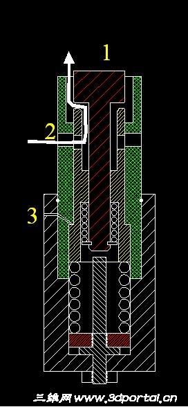

发表于 2010-6-17 17:13:25 | 显示全部楼层 来自: 中国辽宁沈阳
如果3口不给油,此时的CBGG相当于一个溢流阀,1口的油确实是从那硬挤进去的,不过那个位置不只是一个倒角,阀芯比阀套尺寸小一点点,油达到一定压力就象一个楔子似的打进去了

终于有人回复了。很高兴和上面这位兄弟讨论。0 z* I6 ]  R0 T( N$ t, J! S7 F( G
' u% l" i4 H* S1 c4 e
我拆了2个太阳的平衡阀,一个240L/MIN,另一个120L/MIN。2 s. p- g/ A6 A( [) ]4 L6 O
阀芯的头部的外径尺寸和阀套的外径是一样的。8 u6 F0 [+ s( Q9 f1 K: d
  W! G6 O$ s& o
之前我考虑的油从倒角位置进入的过程分析:8 Z5 k- f; u% a6 V  N( o. g
在整个过程中,阀芯受向下的油压力,所以它不会有任何运动。6 Z0 P: [% D3 V0 i
油的压力作用于倒角处,受力面积为一个很小的环面。当压力达到克服弹簧力以后,阀套被向下推动,油进入2口。- g/ v9 ^8 V& N, F1 c
当阀套被推开后,阀套的受油压面积的环面增大。其面积等于,阀套的外径面积-阀芯小杆处的截面积。( `- U* ^9 B- f/ |& }6 @1 z
这个时候,推动弹簧的油压压力就变小了。! P! s+ N/ U% }7 ]! P! g2 o4 j  u* D
那么这个时候压力表上面的压力值就应该变小。
8 [$ `  A0 l1 J$ X7 [# s但是我的实验过程中,压力表比较恒定,虽然有跳动,但是幅度并不是很大。- b$ S1 S9 Q- F) m* G1 |/ q3 B

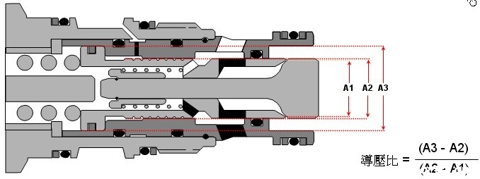

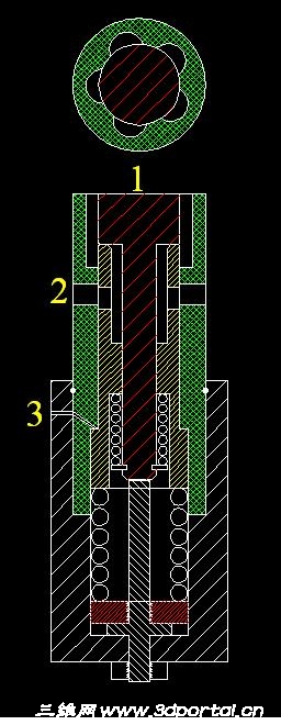

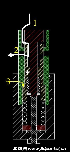

发表于 2010-6-18 14:05:10 | 显示全部楼层 来自: 中国辽宁沈阳
给你贴几张图上去,能明白一点5 Y4 x% @6 F# c+ Z6 W" M* ?
cbgg1.jpg ) _0 s) {. l7 d' n% d
- y) P2 D. n: n8 w1 L0 j cbgg3.jpg ( u+ m& P& N/ r( z7 T, W/ P
7 K% M: t' C% k9 j8 N3 r/ N8 ? cbgg5.jpg
 楼主| 发表于 2010-6-18 16:30:41 | 显示全部楼层 来自: 新加坡
本帖最后由 yplw 于 2010-6-18 16:47 编辑 + H$ `# h/ y  x
3 t7 e  C0 v1 x; n) X: D
非常感谢兄弟的图。/ o( l7 _4 S* [; O# R  K3 R* f
你的最后一张图的导压比,让我思考明白了。
% F6 _4 u& B* u- d3 _0 J
$ n$ |: q$ u8 @" n( N9 O4 y如果3口不给油,此时的CBGG相当于一个溢流阀,1口的油确实是从那硬挤进去的,不过那个位置不只是一个倒角,阀芯比阀套尺寸小一点点,油达到一定压力就象一个楔子似的打进去了( Q. k2 D; C1 n" m* ~8 Q0 m! E
  T. K( C8 B1 g
其实我很肯定的是,阀芯阀套的直径是一样的。刚才我有专门去测量我分解的2个阀。5 R2 ?# L+ O# l3 H' x" O
但是你说的也没有错,油是从这里挤进去的。
! h# X9 {4 F; h8 l# z5 `, T
6 t4 l7 _1 J" q我之前的分析,如果纠正一下,就可以解释它是如何当溢流阀的了。& e! W. L, c3 `
, D0 e5 o6 D) I- r& R5 l$ z, x在整个过程中,阀芯受向下的油压力,所以它不会有任何运动。
7 ]' v$ ]; c9 B3 D+ M% a油的压力作用于倒角处,受力面积为一个很小的环面,也就是面积A2-A1。当压力达到克服弹簧力以后,阀套被向下推动,油经过倒角,进入阀套内腔,再经过2口。
3 j0 y) [2 A- g1 ~# `: Y阀套被开启的开口很小,这个就是一个节流口。4 K) d# j8 T2 M- e
油经过这里的时候,产生压力差。
" J6 k3 z. o8 t' k/ w( T) v假如倒角处的压力是300BAR,那个经过倒角后的压力就马上急剧下降。
! {, b8 v4 z: i0 c9 \. t$ n越远离倒角,压力越低。- d* G% G  D# @, v! v
所以,实际上,阀口开启后,阀套承受比较大压力的面积只是应该是倒角面积A2-A1,以及靠近A1处的一小部分面积。
; V* d8 E3 O5 M5 `! Y而阀套内腔并没有受很大的压力。
