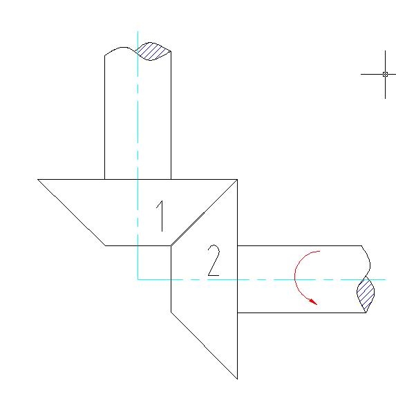

如简图: }# o" Q* G6 D' r5 }
. M0 Z) ]8 l8 W7 C+ V9 `9 n 1.JPG - ?! z4 J6 Y, P+ A. b2 {
' k3 ]4 P1 S8 E& t5 }. u" R
已知:主动轮——螺旋锥齿轮2的转向(如图中所示)' U8 _$ f8 {- W: q
$ A+ u4 V5 V/ Q7 U求解:6 \+ M, h( ]* g( b
; A1 P8 d$ t) C: s) J" c
1、螺旋锥齿轮2的旋向;7 }# e" F& m: V) g* o& e
/ [( u- D8 r9 e1 }( B, }
2、螺旋锥齿轮1的转向;
0 P- P( p1 r( P- o( T% Z: d* f2 V9 L" d8 a' n) d$ ?
3、螺旋锥齿轮1的旋向。
 楼主| 发表于 2010-6-14 09:56:57 | 显示全部楼层 来自: 中国河北
旋向判定原则:
. O% L/ i4 \8 E4 _
. g: \" A* T" R+ x4 N& Z应保证齿轮副在啮合中具有相互推开的轴向力。

 楼主| 发表于 2010-6-14 14:46:18 | 显示全部楼层 来自: 中国河北
3# poxiangzi
5 W8 }  R9 S7 N5 n! T) X$ m, G1 ~0 r/ j+ }! b9 @% b
1、出题求助都可以,我知道答案,因为判断方法有多种,而对旋向和转向迷惑的不在少数,我也是从迷惑中过来的,所以我分类选择了讨论,2楼是其中一种判断旋向的方法
' [' w5 g3 p) b8 ]4 q
& D5 G- W  y) c% i* _2、所谓旋向指螺旋齿轮  齿的旋向(左旋或右旋),转向指轴的旋转方向(顺时针或逆时针)。0 ]# P+ r& N$ ]/ {9 ]
- I; k* g2 M, g$ m" Y3、你明白旋向和转向的区别了吗?

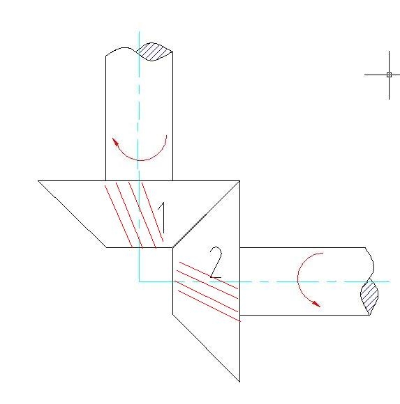

1、螺旋锥齿轮2的旋向;8 {) H! E% r5 ]( V& z6 d# F
右旋
, \- O: l/ w6 M! n9 j9 }2、螺旋锥齿轮1的转向;6 d- l/ h4 x: Z
左转- j9 V! K) E4 }/ r" F0 s' V
3、螺旋锥齿轮1的旋向。+ l- Z0 t4 D2 ?' e: Y0 c
左旋

 楼主| 发表于 2010-6-15 08:45:42 | 显示全部楼层 来自: 中国河北
根据转向判断旋向——确定的原则:应保证齿轮副在啮合中具有相互推开的轴向力。(即在旋转过程中,锥齿轮大端开始接触啮合,小端脱离接触啮合)
; C7 b/ E) Y7 V) B   [0 D7 D! t  x( |; D2 k
旋向判定: 左旋:对着齿面观察,轮齿以反时针方向与母线倾斜。* ^2 D- {5 u: v5 ~' a! b7 k
! ]5 N: ^, O, l8 x
2 n$ W# f% L( [$ z( v8 ]* i1 M[size=178%]•
           右旋:对着齿面观察,轮齿以顺时针方向与母线倾斜。

发表于 2010-6-15 23:37:35 | 显示全部楼层 来自: 中国江苏苏州
7# yulongfan   ]% A% W8 d( A' o1 ~4 s0 V4 a/ G
就是这个方法,《齿轮手册》中有说明。
